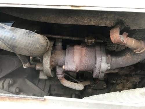

mein Würfel macht mir starke Sorgen, er fing letzte Woche mit schwarzem Qualm und Leistungsverlust an. Mein erstes Vorgehen war :
OBDII Auslesen --> ohne Meldungen
Luftfilter tauschen
AGR Ventil sowie Mischergehäuse ausgebaut und gereinigt (war sehr stark trocken verschmutzt)
Danach wieder Leistung für ca. 50KM ---> dann wieder Verlust....... (im Automatik modus schaft er es nicht in den 5. Gang, bei manuellem Schalten geht er bis 120 Km/h, dann ist Ende)
Batterie abgeklemmt und 20min gewartet.
Danach wieder angeklemmt und schon kam die Motorkontrolleuchte mit der Meldung
P0104
Habe nun vor, das Wastegate auszubauen und zu reinigen bzw. das gestänge freigängig zu machen.
Meine aktuelle Frage wäre ....... Wo sitzt das Wastegate und ist es ohne Hebebühne auszubauen ???

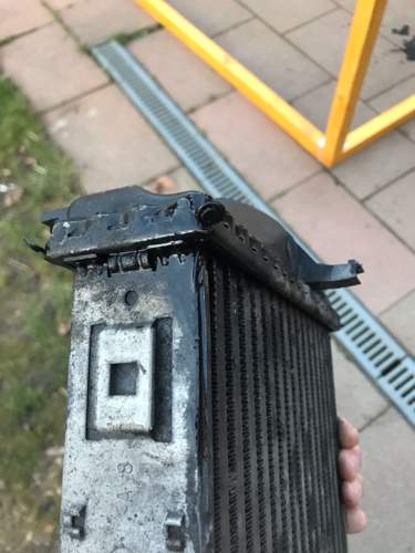

Mein Smart CDI 2008 verliert seit paar Tagen Öl.
( Seit 15 Monaten im Besitz )

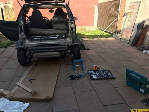

Habe gestern den Ladeluftkühler ausgebaut und gesehen das Öl links aus der Ecke raus läuft und undicht ist.
Und da kamen noch 200-300 ml Öl aus den LLK raus.
Neuer LLK ist bestellt !!
Was ich hier jetzt nicht verstehe und was noch hier keiner richtig beantwortet hat.
WARUM FLIEßt ÖL IN DEN LLK ????
Die einen sagen es darf kein Öl drin sein und die anderen sagen,das es normal sei im Smart CDI.
Ich versteh dieses System im Smart CDI nicht !!
Bitte um eine hilfreiche Antwort.
Und vielleicht noch ein paar Tipps für den Rückbau.

Hi, Öl im LLK ist normal beim Diesel, da die Abgase immer restöl in der Luft mitführen. Bei nem Benziner wäre es tödlich, jedoch beim Diesel kein Problem, da er es wieder mit verbrennt. Und es ist kein Motoröl, sondern Öl aus dem Dieselkraftstoff. Achte auf den neuen LLK, der hat einen weiteren Anschluß unten, den musst du dann mit Schlauch und Schraube verschließen, da dein Modell die Ölrückführung noch nicht hat.

Im Turbolader ist die Abgasseite von der Frischgasseite getrennt, auch da besteht nicht die Möglichkeit, daß unverbrannter Diesel aus dem Abgas über die Frischgasseite in den LLK gelangen kann. Und die Abgasrückführung ist ebenfalls keine plausible Möglichkeit!
Öl im LLK ist ganz einfach auf die Motorentlüftung im Ventildeckel zurück zu führen, über die Öldämpfe in den Ansaugtrakt geraten, weil die Motorentlüftung in den Ansaugtrakt eingeleitet wird, dort im LLK kondensieren und darüber sammeln sich dort über einen längeren Zeitraum unter Umständen erhebliche Ölmengen an.
Eine andere Möglichkeit wären Ölbestandteile, die über die Lager mit zu großem Lagerspiel der Turbinenwelle über den ölgeschmierten Turbolader eingebracht werden.
Deshalb wird in der Werkstatt auch als erstes immer der Turbolader getauscht, häufig umsonst, aber natürlich nicht kostenlos!
Aber über unverbrannte Dieselbestandteile im Abgas? Niemals! 😰

Durch den LLK wird in der Tat nur Frischluft geleitet, die durch die Vorverdichtung im Turbolader erhitzt wurde, das Mischgehäuse, über das dann die Abgase der Frischluft über die Abgasrückführung zugesetzt werden, sitzt erst hinter dem LLK auf dem Weg in die Ansaugbrücke des Motors.
Auch bei Deinem Smart Bj. 2008 ist das so und genau deswegen hat der LLK nichts mit Abgasen zu tun! Die Abgase werden der Ansaugluft erst hinter dem LLK über das Mischgehäuse zugesetzt
Somit ist es schlechterdings unmöglich, daß Abgasbestandteile durch den LLK geleitet werden!
Was aber in der Frischluft im LLK beteiligt ist, das sind die Gase aus der Motorentlüftung am Ventildeckel, die kurz vor dem Turbolader in den Ansaugtrakt eingeleitet werden.
Und genau da stammt auch das Öl her, wie ich schon in meinem ersten Posting geschrieben habe.
In den Dämpfen der Motorentlüftung sind immer auch Ölbestandteile dabei, die dann im LLK kondensieren und sich dort ansammeln.
Und der Rückleitungsanschluss in neueren LLKs wird dazu verwendet, dieses Öl wieder in den Ölkreislauf des Motors zurück zu leiten und nicht in den Ansaugtrakt, wie Du schreibst!
