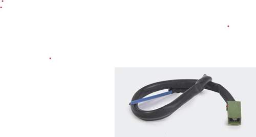

Nach der letzten "Untersuchung" hat sich dann herausgestellt, das eine Schraube zwischen Kat als auch Enschalldämpfer Fehlte. TÜV hat er bekommen und die Tochter fährt zufrieden damit. Ich bin nun aber nach dem ich den Anlasser die letzten 2 Tage getauscht habe ( das ding ist echt verbaut) auf der Suche nach einer Information. Im Zuge des zusammenbaus habe ich ( wie gute Leute das immer machen) einen Stecker übrig, den ich nicht zuorden kann.Der Motor lüft und tut was er soll, aber der Stecker lässt mir keine Ruhe. Im Anhang habe ich ein Bild im Netz gefunden, wobei die Beschreibung für den Anlasser sein sollte.( Der hat aber seinen steueranschluss...) Das kabel kommt an der gleichen Stelle im Kabelbaum wie der Kühlmittelsensor raus. Ist unter dem Schrumpf/Schutzschlauch hellblau. Kann da jemend mir weiterhelfen? Wie gesagt der Motor läuft......
