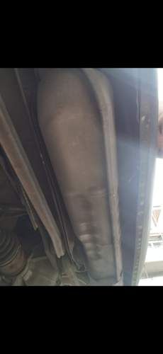

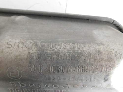

Und da in den Papieren explizit der RPF 17043 genannt ist, müsste diese Einprägung auch auf dem Auspuff an der Unterseite erkennbar sein, siehe das beigefügte Bild.
RPF
Ist das einer mit kerbungen?
Aa19b841-cba9-4e98-ad66-6ea03ae2269c
Von Bild her ist das ein Pott mit RPF.
Gut wäre natürlich, wenn Du irgendwo noch die Nummer 17043 eingestempelt finden würdest! 🙂
Wie das auf dem Bild von mir zu sehen ist.

Umso wichtiger wäre es, daß die 17043 Einprägung am Pott zu finden ist.
Denn das wäre auf jeden Fall der Nachweis, daß ein RPF verbaut ist!
Oh, leider steht das Auto ca 100km entfernt von mir, sodass ich erstmal abwarten muss, aber vermutlich muss es da iwo dranstehen, kann ja nicht durch die wärme verschwinden.
