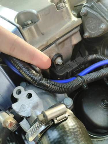

Könnte ein Temperaturproblem sein... Aber das der NW-Sensor den Löffel abgibt, is recht selten...
Nichtsdestotrotz is das Ding wahrscheinlich ein Hallsensor.. und wenn die Defekt sind, können die durchaus temperaturabhängige Fehlfunktionen entwickeln.
Wenn's aber im Fehlerspeicher steht, würde ich den mal tauschen. War grad draußen und hab dir das Ding ma fotografiert. Ist easy zu wechseln: 2 Schrauben, 1 Stecker.
Vielleicht kommt mein Onkel die Tage vorbei, der hat nen Gebrauchten aufgetrieben den ich einbauen soll. Halt ich zwar nix von, aber wie gesagt: Der is beratungsresistent.

Img-20170408-163650
Den Senor hab ich auch schon bestellt und bau ihn noch heute ein.
Wenns dann besser ist weiss ich ja was es war. Aber was genau meinst du mit temperatur problem? Also du meinst, das wenn der Motor auf Betriebstemperatur ist, das der Sensor spinnt?
Genau!

Danke nochmal für den tip!!
War genau das Richtige!
Jetzt läuft er und hat, nach Gefühl, mehr kraft als davor.
Danke an alle!
Knopken
