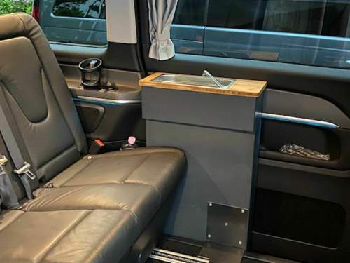

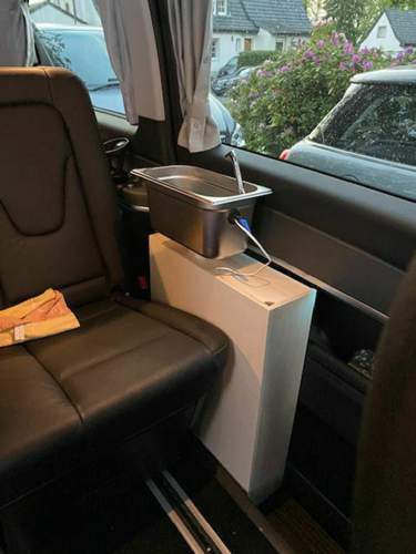

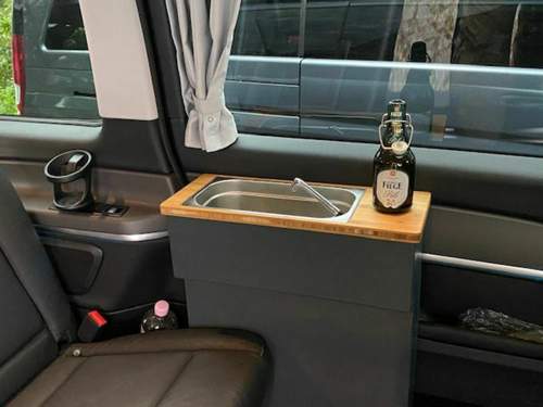

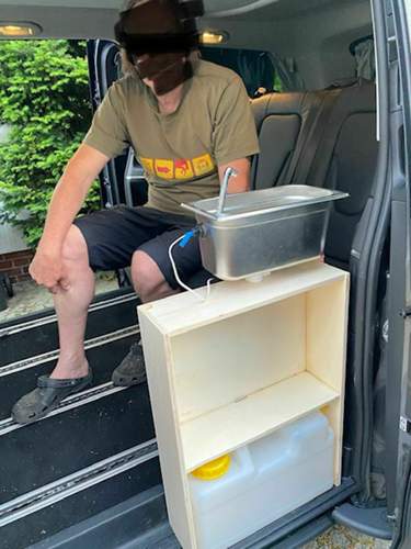

Hallo Zusammen,
für die morgendliche Katzenwäsche und zum kleinen Abwasch beim Nächtigen abseits der Campingplätze haben wir für unseren MPH ein kleines Waschbecken gebastelt, was meiner Meinung nach ganz gut gelungen ist und dem Einen oder Anderen vielleicht als Anregung dienen kann...
Bei der Planung hatte ich mir folgende Randbedingungen gesetzt, die ich auch einhalten konnte.
- Muss ohne bauliche Veränderung rückbaubar sein (Leasingfahrzeug).
- Die Sitzbank muss sich bis zur Schlafposition vorschieben lassen.
- Die fahrerseitige Schiebetür sollte weiterhin genutzt werden können.
- Der Waschtisch sollte in einer Viertelstunde montierbar / demontierbar sein.

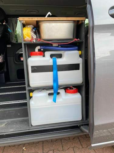

Zur Schiebetür hin ist der Kasten offen. Darin befinden sich 2 x 12l Weithalskanister für Frischwasser und Abwasser, die einfach entnommen werden können, wenn die Tür auf ist. (Einen zweiten Frischwasserkanister habe ich zur Reserve hinten unter der Bettverlängerung).
Der Kasten ist unten gerade so tief wie die Trittstufe und oben am Becken gerade 19cm. Die Breite beträgt 45cm.
Hergestellt ist der Kasten aus 12mm Pappelsperrholz. Die Arbeitsplatte ist aus Bambus.
Zur Befestigung habe ich mir einen Stahlwinkel beim Schlosser anfertigen lassen, der dann in der Sitzschiene verschraubt ist. Zum Ausbau müssen nur die beiden Schrauben in der Sitzschiene gelöst werden.
Wir sind ziemlich happy mit der Lösung. Wasser an Board zu haben ist eine echte Bereicherung. Das Schränkchen nimmt keinen Platz weg und stört auch nicht beim Ein- oder Aussteigen über die Fahrerseite. Details könnte man noch reichlich verbessern, aber so ist das ja immer:-)
Obwohl wir den Waschtisch nur für den Urlaub einbauen wollten, ist es bis jetzt drin geblieben und wird es wohl auch noch bleiben:-)
Kostenpunkt für alle Teile waren gut 200€.

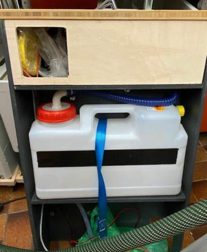

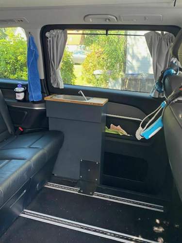

ich bin ja noch Fotos von der Rückseite des Waschtisches und die Maße schuldig. Also:
Die Konstruktion besteht im Wesentlichen aus einem unteren und einem oberen Kasten, die beidseitig und hinten bündig aufeinander gesetzt wurden und eine Arbeitsplatte, die darauf geschraubt wurde.
Das Material für die Kästen ist 12mm Pappelsperrholz und 18mm Bambus für die Arbeitsplatte.
Die Kästen wurden mit Festool Dominos gedübelt und verleimt. Die Arbeitsplatte ist von unten verschraubt. Dazu wurden Buchenleisten in die Ecken des oberen Kastens geleimt.
Maße:
Gesamt:
Höhe: 793mm
Länge: 472mm
Tiefe: 190mm
Arbeitsplatte:
Länge: 472mm
Breite: 190mm
Stärke: 18mm
oberer Kasten:
Länge: 455mm
Breite: 180mm
Höhe: 135mm
unterer Kasten:
Länge: 455mm
Breite: 140mm
Höhe: 640mm
Die sitzseitige Ecke auf der Seite der Türmechanik wurde mit der Stichsäge so ausgenommen, dass die Kiste möglichst weit in die Nische geschoben werden kann und der Einstieg möglichst breit bleibt. Am Besten anhalten und anzeichnen.
Ich würde die Konstruktion beim nächsten mal noch 5mm höher machen, damit die Arbeitsplatte komplett oberhalb der Zierleiste der Tür liegt.
Becken:
Länge: 325mm
Breite: 176mm
Tiefe: 150mm
http://www.ebay.de/itm/172278831890
Das Becken wurde von unten eingesetzt. Zum Fräsen der Öffnung habe ich mir eine einfache Schablone angefertigt. Von oben mit Silikon abgedichtet und unten zusätzlich (ich habe meinen Silikonkünsten nicht getraut) mit kleinen Keilen gesichert.
Kanister: 12l Raumsparkanister 44,5 x 12,5 x 26 cm
Maßzeichnungen oder eine Sägeliste habe ich leider nicht, weil ich mich sukzessive an die Maße herangetastet habe.

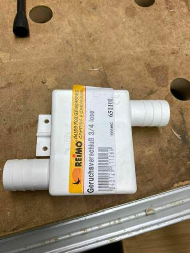

Aktuell erhält der Waschtisch noch eine Verkleidung hinter dem Spülbecken mit einem Fach für Kanisterverschlüsse und Sonstiges und einen Geruchsverschluss, der einfach in den Abwasserschlauch eingesetzt wird.
