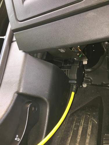

Kann mir mal bitte jemand schreiben, wo ich den OBD Anschluss finde? Über dem Hebel für die Heckklappe ist er jedenfalls nicht
Heckklappe? Du meinst Motorhaube oder?
Schon mit Taschenlampe den ganzen Bereich abgesucht? Sieht man eigentlich sofort im Fußraumbereich oben links.
Vorbesitzer gehabt? Eventuell aus Diebstahlgründen OBD Anschluss verlegt?
Ist ein Neuwagen und da ich demnächst versuche den Code für das SLI bei BMW zu bestellen, wollte ich schon mal nachsehen wo der Anschluss ist.
Auf dem Bild von der OBD App ist er unten links aber da ist er bei mir nicht.
69cba516-0eda-438d-b1d2-df6870cde8c8
Sieht eher nach einem OBD Anschluss vom E-Modell aus.
Der für F-/G-Modelle sitzt weiter drin.
