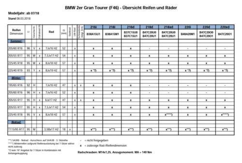

hat jemand für sein Auto schon passende Winterräder gefunden, außer die BMW-eigenen?
Ich schicke gerade einen Satz zurück, die laut Gutachten etc. passen, aber dann wegen des großen Bremssattels doch nicht montiert werden können.
(Die auf Anraten des Shops bestellten Felgen waren Rial X10 17 Zoll)
Kann doch nicht sein, dass man für das Auto keine werksfremden Felgen finden kann! ...oder?

Passen dürften:
Brock B39 7x17 ET47
Autec Ionik 7x17 ET47
Oxxo Decimus 7x17 ET47
Reifen jeweils 205/55R17
Zumindest sind das die Angaben wenn man auf reifen.com die entsprechenden Daten eingibt
und bei der Auswahl dann auch noch ABE / ECE / Wintertauglichkeit ankreuzt.
Ggf. musst du eine Kopie vom Fahrzeugschein mitsenden, falls du dort bestellst

Auch Dir Danke. Hab ich bei felgenshop.de alles so gemacht, bin von denen nochmal auf eine andere Wahl korrigiert worden und trotzdem haben sie nicht gepasst. Ich würde mir eine Empfehlung wünschen von jemandem der tatsächlich so ein Auto fährt und passende Räder dafür bekommen hat .
habe die im Anhang befindliche Liste vom BMW Support erhalten.
Gruß Andreas
Hat der 218xD denn größere Bremsen als 220i oder 220d?
Wäre mir nicht bewusst.
Ich habe (GT220i) Rial X10 17x7 Zoll gekauft, laut ABE, in (wenn ich mich richtig erinnere) ET 47.
Passen, sind zugelassen, brauchen nicht eingetragen zu werden.
Welche ET haben die bei dir nicht passenden denn?

Laut der Liste oben scheint das schon zu passen
@andreas_siegen schrieb am 14. November 2018 um 22:36:03 Uhr:
Gruß Andreas
Danke für diese Liste, mit der versuche ich es jetzt nochmal bei dem einen oder anderen Reifenhändler. Sie ist ja aktuell und aus erster Hand.
Danke auch den anderen für die Bemühungen, ich berichte demnächst noch, ob ich erfolgreich war! :-D
