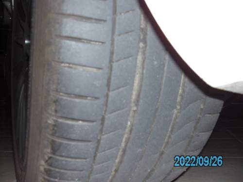

Hallo, meine Erfahrungen mit dem Conti Sport Contact 5P:
Fahrverhalten ist m.E. einwandfrei, muss aber dazu sagen, dass ich noch nie im Grenzbereich unterwegs war.
Haftung bei Nässe halte ich für mäßig, habe es aber noch nicht bei schneller Fahrt erprobt. Mir fällt halt auf, dass beim Anfahren oder beschleunigen oft die Hinterräder durchdrehen und die Regelung eingreift.
Mein größter Kritikpunkt an diesen Reifen ist die Kilometerleistung: Der erste Satz war nach vier Sommern mit insgesamt 27800 km am Ende, habe trotzdem wieder die gleichen Reifen montieren lassen. Jetzt habe ich nach weiteren 9800 km noch folgende Profiltiefen: vorne 4,0 mm, hinten 4,8mm. Da werde ich wohl auch kaum mehr km erreichen!
Viele Grüße
Peter
Hinten
Vorne
Sorry, die Bildernamen sind natürlich vertauscht!
