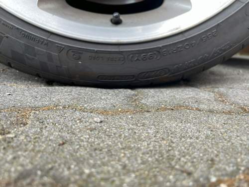

Sehr wichtig ist der Luftdruck! Der war bei meinem SL63 (231er) und ist bei meinem Porsche für hohe Geschwindigkeiten wesentlich höher angegeben wie bei Geschwindigkeiten bis 240 Km/h.
Da die Saison ja nun wieder gestartet ist, anhängend noch die Tabelle mit den Drücken für 300 km/h
