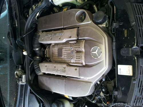

Mir ist bei meinem CLK 55 AMG ein Pleuel abgerissen und hat auch den Block beschädigt!
Ich dachte mir jetzt ob ich entweder den Motor wieder herrichten soll, einen anderen M113 984 kaufen oder den M113 990 aus dem SL 55 AMG kaufen soll!
Was muss denn alles umgebaut werden wenn ich einen M113 990 einbauen würde? Steuergerät und Kabelbauem ist klar, aber wie schaut da mit der abgasanlage usw. aus?
Und wie ist das mit dem codieren und so??
Und hält es das Getriebe aus?

Geht nicht gibts nicht. Platz ist zwar wenig aber die Maschine
Passt rein. Der Viscolüfter muss raus und leistungsfahigere Elektrolüfter rein.
Getriebe kannstl lassen. Diff wird aber
Irgendwann hops gehen.
Bremsanlage ist klar und muss natürlich auch gemacht werden.
Bei so viel zu Modifizierenden Teilen ist es auf jeden Fall Billiger
Ein Schlachtfahrzeug zu haben.
Unterschiede am Motor sind einige vohanden.
Anderer Stirndeckel
Andere Wasserpumpe
Zusatz Ölkuhler
Zusatz Wasserkühler
Kabelbaum
Kompressor
Motorsteuergerät
So würde das dann im clk 208 aussehen

Naja wenn der Motor rein passt und es das Getriebe aushält dann kann das ja nicht so ein problem sein das zu machen! Wenn das diff. hops geht dann bau ich dann halt ein anderes ein!
Die Getriebe Elektronik wird auch geändert werden müssen oder nicht?
Die meisten sachen sind ja eh gleich beim Motor dabei (Stirndeckel, Wasserpumpe, Kabelbaum Steuergerät und Kompressor)
Dann brauch ich ja nur noch einen Lüfter und einen Ölkühler oder?
Der Zusatzwasserkühler ist nehm ich mal an für den Ladeluftkühler oder?
Benzinpumpe kann ich auch die alte lassen?
Und wenn ich den Motor jetzt sagen wir mal so einbaue mit Kabelbaum und Stg., wird der dann laufen oder muss man dann noch codieren oder ähnliches?
Du brauchst noch Zündschloss und Lenkradschloss passend zum
MotorSteuergerät, dann wird er laufen
Wie gesagt, wird das ohne ein schlacht/spenderfahrzeug
Unrentabel

Hab mich jetzt entschieden dass ich doch einen Austauschmotor einbauen werde!
Jetzt hab ich einen M113 981 von einem ML 55 AMG gefunden, passt der einfach so rein? Auch mit Motorsteuerung und so? Weil der originale ist ja der M113 984!
Und ist der M113 981 von der Leistungscharakteristik genauso wie der M113 984?
Die obere und untere Ölwanne ist anders und muss getauscht werden.
