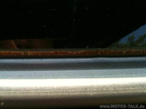

So, es gibt Neuigkeiten von meiner Seite. Habe vor 3 Wochen, nach dem Kauf einer B-Klasse, bei der Niederlassung vorgesprochen, in der auch der SL 500 gekauft wurde vom Vorbesitzer. Die waren sehr nett und haben mir sofort eine erneute Begutachtung angeboten. Gesagt, getan. Habe das Auto letzte Woche vorbeigebracht und es wurde ein erneuter Kulanzantrag gestellt.
Gestern habe ich dann angerufen und mir wurde mitgeteilt, dass der Rostschaden auf Kulanz instand gesetzt wurde.
Kann das Auto voraussichtlich heute abholen. Sie haben noch auf ein Teil gewartet, dass ersetzt werden musste, da wir leichten Wassereinbruch im Kofferraum haben, sobald es regnet.
Habe letzte Woche noch ein paar Bilder gemacht von der Roststelle. Leider nur mit dem Handy. Stelle sie gleich ein.
Hoffe man kann erkennen, wo sich der Rost befindet. (Hinweis: Der Kofferraumdeckel ist oben.)

Hi @all,
so hatte ja noch ein Bild versprochen. Detailaufnahme zeigt bei geöffnetem Kofferaum die "Rinne" zwischen Gummidichtung Kofferraum und Heckscheibe ganz unten. Die Leiste ist übrigens unter der Gummidichtung ohne jeglichen Makel.
Sollte es also zur Kulanzablehnung kommen werde ich ein nettes Schreiben nach Stuttgart senden und sehen ob man sich da einsichtig zeigt.
Der Wagen steht immerhin noch in der Original Lackierung ohne jegliche Ausbesserung und ohne "Dellen" da. Alleine das plus die Kilometerleistung sollte eigentlich zu einer sinnvollen Einigung führen. Schließlich ist das nicht mein einziger Mercedes ich hab ja auch noch ein "Winterauto" 😉
Jens Steffen
