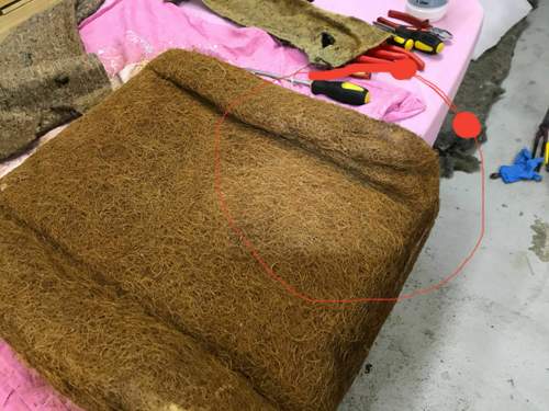

das ist kein Rosshaar ( also pferdehaare von mähne und schweif)
sondern kokosfasern die mit latex beschichtet sind/ zusammengehalten werden.
hat gegenüber der schaumstoffpolsterung auch einen weitern vorteil:
das "atmet". will heissen da kann luft zirkulieren und heizt nicht die
hämos so auf wie der schaumstoff.

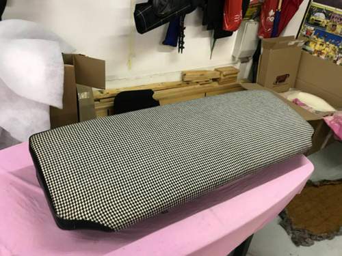

Hallo und guten Abend zusammen, erst noch einmal vielen Dank an „Murkspitter“ für dessen Beitrag und Richtigstellung von Rosshaar und Kokosfaser.

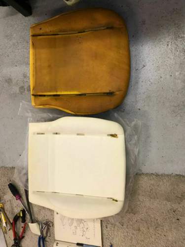

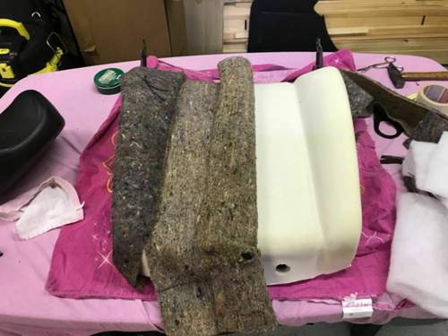

Ich habe die letzten Tage genutzt um in der Garage die vorderen Sitze neu zu polstern. Ich fragte Euch vor einigen Wochen ob Schaumstoff oder Kokusfaser das richtige ist. Nun kann ich mir die Frage selbst beantworten 😉
Als ich den Schonbezug runter gezogen habe, sah ich und stellte fest, dass das Kokuspolster mit den Jahren sehr brüchig geworden ist und die Sitzwangen weich geworden sind. Ich denke der Schaumstoff wird auch später mal krümlig aber er wird weich und formstabil bleiben und nicht wie bei Kokus brechen. Eins noch, bei den Sitzpolstern vorne musste ich noch jeweils 4 Metallstifte einsetzen um den Bezug wieder zu befestigen. Bilder hänge ich dran.
So nun mein Fazit: auf jeden Fall für die vorderen Sitze Schaumstoff verwenden.
Ich danke allen für die Unterstützung und wünsche allen ein gesundes neues Jahr und immer gute Fahrt.
Bis bald und grüße aus Cottbus.

Danke für die Bilder!
sieht richtig gut aus.
nur die angespizten metallstifte?!
