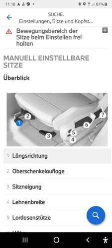

Wenn es um einen neuen X3 xDrive30d geht, dann sollte das Sitzkissen eine Neigungsverstellung haben
@bobik2001 schrieb am 15. April 2022 um 11:23:32 Uhr:
Servus bobik, danke für die Antwort. Mein Auto ist im Januar geliefert und zugelassen worden. Mein Sitz, bzw die Einstellhebel sehen genauso aus wie auf deinen Bildern - nur der Hebel mit der Nr. 3 fehlt. Also keine Sitzflächenneigung möglich. Wie kann das sein ? Gibt es zwei Optionen bei der Bestellung für den Sitz ? Kann die Werkstatt das nachträglich ändern ?

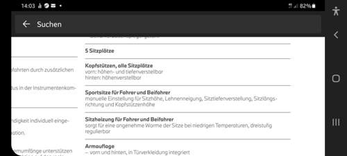

Laut Preislisten von August 2021 und Januar 2022 gibt's keine Optionen bei den Sportsitzen (Serienausführung) mit manuellen Verstellung:
Sportsitze für Fahrer und Beifahrer
manuelle Einstellung für Sitzhöhe, Lehnenneigung, Sitztiefenverstellung, Sitzlängs?richtung und Kopfstützenhöhe.
Es ist in meiner Augen ziemlich verwirrend beschrieben.
"Sitztiefenverstellung" sollte wahrscheinlich die Verstellung von Oberschenkelauflage bedeuten. Damit wäre keine Sitzflächenneigung angeboten.

Dafür müsste ein anderes Sitzgestell Unterteil eingebaut werden vom vor LCI.
Teilenummer 52107414603 und dann dazu noch der Hebel Sitzneigung: 52107415095
Beides zusammen so ca. 500,-
Aber der Umbau ist recht aufwändig und wird nicht ganz billig sein.
