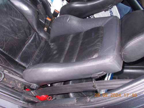

wie jeder es kennt, ist irgendwann der Sitzlehnenbezug fahrerseitig links hin.
Letztes Jahr hatte ich dort einen Flicken angebracht: Toll ist was anderes!
Vor ca. einem Monat bin ich im Internet auf ein Angebot gestoßen, wo jemand genau meinen Sitz in Teilen verkauft. Da der Preis annehmbar war, habe ich "auf blauen Dunst" gekauft.
Dessen Zusendung erstreckte sich wesentlich länger als zugesagt und ich sah schon mein bezahltes Geld wie "in die Mülltonne geschmissen".
Aber es kam dann doch - sehr verspätet - das erwünschte Paket.
Nach Auspacken und ersten Sichten mußte ich feststellen, daß sich der Bezug in einwandfreien Zustand befindet.
Nach weiteren Sichtens stellte ich fest, daß alle "Laschen" oder Sonstiges zum Befestigen des Sitzbezug entfernt wurden - zwar absolut schadensfrei für den Bezug - aber sie fehlten.

eigentlich wollte ich euch heute die bezogene Sitzlehne präsentieren, aber es scheiterte an Kleinigkeiten: ordentliche Nähnadeln und Garn für das Nähen von Leder, da die hintere untere Lasche nicht maschinell mit meiner Nähmaschine angenäht werden kann, da sie aus Kunststoff ist.
Ich hab sie "von Hand " angenäht, was mit dem richtigem Equipment auch kein "Hexenwerk" ist.
Ich hoffe, daß ich spätestens Anfang nächste Woche "Ergebnisse präsentieren kann"!
Grüsse.
P.S.: Hab das Leder natürlich ordentlich gefettet, insbesondere da, wo man "nach Einbau" sonst nie wieder hinkommt

heute dachte ich euch eine perfekt bezogenen Sitzlehne präsentieren zu können, aber dem ist nicht so.
Leider ist die linke Wangenpolsterung doch stark in Mitleidenschaft gezogen und mein Aufpolstermaterial aufgebraucht.
Dafür haben aber die angenähten Laschen mit darin eingeführten Schweißdraht hervorragend für die Befestigung funktioniert (oben und rechte Wange).
Aber den Rest krieg ich auch noch hin.

So,
habe heute den Rest fertiggestellt.
Sieht (zum Glück) nicht aus wie NEU, sondern so als wäre der Bezug schon immer "drauf gewesen".
Tatsächlich ist aber das Schwarz des jetzt montierten Bezuges ein wenig blasser als der Rest des Sitzes, was auf den Bilder aber mehr ersichtlich ist wie in Wirklichkeit.
Ich habe im letzten Jahrzehnt das Leder immer regelmäßig mit einem schwarzpigmentiertem Fett aus dem Reitzubehör gepflegt, was für Sättel und Co. vorgesehen ist.
Dieses Fett braucht aber paar Tage bis es in´s Leder eingezogen ist.
Da ich den Golf täglich nutze, wird wohl der frühste Termin Ostern sein.
Selbst sollte ein Farbunterschied bleiben, so ist das immer noch besser als eine provisorisch geflickte Seitenwange.
Grüsse.
