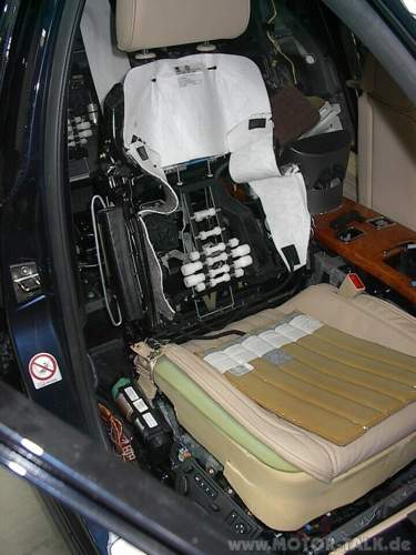

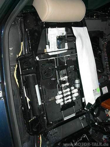

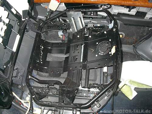

Hier mal ein paar Bilder zum besseren Verständnis, wie es unterm Leder aussieht!
Bei dem Bild von der Lehne und bei dem Bild vom Rahmen sind die Lüftermotoren der Sitzbelüftung schön zu sehen!
Lehne Rückbank
Rahmen-Vordersitz
Vordersitz

Hallo Udo,
klar, hab extra meine Sitze für Dich skalpiert!
Tja, Ferndiagnose ist ja immer so eine Sache ...
Du hattest aber geschrieben, Du würdest ein Geräusch wahrnehmen, wenn die Sitzlüftung eingeschaltet ist.
Wenn das Geräusch vom Lüfter kommt, sollte es auch ausgehen, wenn Du die Lüftung ausschaltest.
So ist es bei mir auch, bei -3 ist der Lüfter deutlich zu hören und das Geräusch wird leiser bei -2 und -1
Bei mir ist die Lüftung nun nicht so extrem, das ich am nächsten Tag gleich Rückenprobleme bekomme,
wie es hier auch schon beschrieben wurde.
Es geht mehr in die Richtung, dass das Leder nicht die Körperwärme annimmt und angenehm kühl bleibt.
So würde ich das mal testen: Lüftung einschalten auf -3 => das Geräusch vom Lüfter ist deutlich zu hören => dann sollte nach 5-10 min sitzen, möglichst leicht bekleidet, der Sitz auch noch angenehm kühl sein und nicht angewärmt sein von Deiner Körperthemperatur.
Stefan
Also gekühlt wird Lehne und Sitz. Lüfter ist immer deutlich hörbar. Niemals längere Zeit auf -3 stehen lassen, ansonsten kann man vor Rückenschmerzen am nächsten Tag nicht aus dem Bett aufstehen. Die Lüftung dient dazu zu verhindern, dass Anzughemden beim Fahren durch Schweiss und Kondenswasserbildung und Bewegung an der Lehne auf dem Leder zerknittern.
Funktioniert sehr effektiv.
Es wird nur Luft aus dem Fussraum angesaugt, keine aktive Kühlung. Da aber auch in den Fahrgastraum kalte Klimaanlagenluft geblasen wird, wird diese direkt wieder angesaugt. Wenn man also allein fährt, kann man die Temperatur für hinten auf einen gewünschten Wert stellen und dass ist dann auch die Luft die angesaugt wird.
