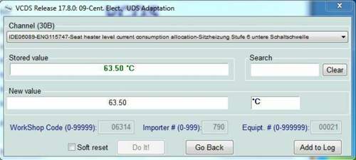

Hallo, habt ihr schon auf längeren Strecken die Sitzheizung benutzt?
Nach 10 Minuten schaltet diese ja automatisch von der Stufe 3 auf Stufe 2 herunter und dort hat man subjektiv den Eindruck das sie fast gar nicht mehr heizt. Das selbe auf der Beifahrerseite auch könnt ihr das so bestätigen?
Bei mir waren die Heizstufen der Sitzheizung vom Werk aus wie folgt eingestellt:
1. Stufe: min 15°C - max 16°C
2. Stufe: min 19°C - max 21°C
3. Stufe: min 39°C - max 41°C mit Umschaltung auf Stufe 2 nach 10Minuten
Denkt daran: Die Körpertemperatur ist ca. 36°C 😁
Ich habe alle drei Stufen passend für mich geändert. Jeder empfindet die Wärme anders, deswegen sollte jeder das wählen, was für ihn passt! 🙂

@NanoQ2
Jetzt wissen wir es sicher 😁
Die max. Temperatur beträgt 63,5°C ! Mehr geht nicht - ist auch gut so 😁
Ich habe es natürlich NICHT bei 63,5°C bei mir stehen lassen!😁😁😁
Hzg
Hzgmax

so meine Sitzheizung ist mit auch zu kalt auf Stufe 2 was kann man machen jetzt.
mein Händler will auch nichts davon wissen.
@DTD schrieb am 12. Oktober 2017 um 07:58:40 Uhr:
Zuerst die naheliegende antwort : Stelle die Sitzheizung auf 3😎 Neee, ich habe schon verstanden. Wenn es Dein Händler nicht macht würde ich es beim nächstliegenden Händler versuchen. Macht der es hätte ich einen "neuen" Händler. Ansonsten bleibt wohl nur jemanden zu suchen der das programmieren kann.
Schade eigentlich, dass man die Sitzheizung nicht über das MMI justieren kann, zumindest innerhalb bestimmter Parameter.
