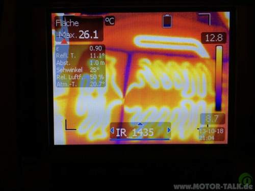

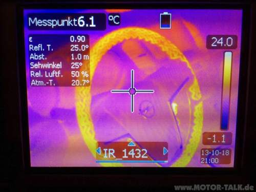

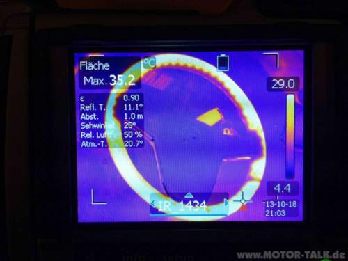

Zum Thema Sitzheizung und Lenkradheizung kann ich jetzt ein paar nette Bildchen beitragen 🙂
Ich habe die Woche die Ausbildung zum Thermographen gemacht und dachte mir, ich könnte bei der Gelegenheit meinen Insi mal durchchecken 🙂
Die Bilder sind nach kurzer Zeit nach den Einschalten der Sitz- bzw. Lenkradheizung gemacht worden.
Also nicht den Arsch verbrennen bei rund 30°C 🙂
Img-1799
Img-1797
Img-1796
+3
😁 Hammerhart... das sieht ja aus! Ich stelle mir gerade vor, wie schoen knusprig die Flossen aussehen, wenn sich das Lenkrad mal in der Heizleistung vertut... ;-)
Beim Lenkrad war ich auch erstaunt 🙂
Nach der Opel Anleitung heizt er ja angeblich im oberen und unteren Bereich nicht. Daher dachte ich einfach, der Aufbau ist halt so, dass dort die Wärme weiter geleitet wird.
Das Bild ist ein paar Sekunden nach den Einschalten enstanden, somit sieht man das er doch das ganze Lenkrad heizt
