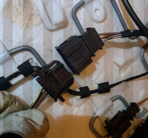

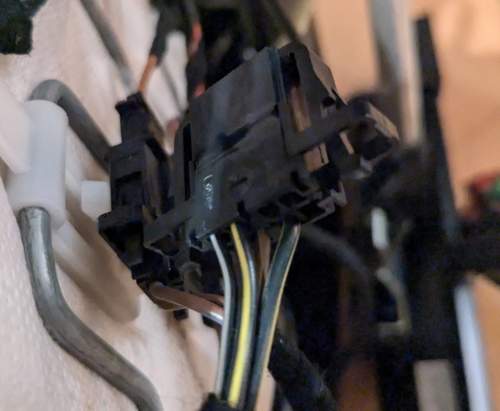

Stecker Sitzheizung A4
Es sind sw/ws und br/ws Fahrersitz und Beifahrer.
Im zweiten Bild die beiden dünnen links.

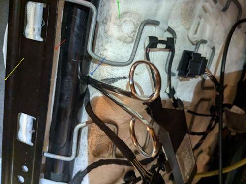

Hey danke, hat geklappt! Musste nur vom Sitzbezug die hintere Plastikleiste runterziehen und die mit einem Ende zuerst zwischen Sitz und Rückenlehne durchschieben, dann kräftig an der weissen Matte darunter ziehen und an den tief im Sitz versteckten roten Clips mit grossem Schraubenzieher gegendrücken, dann löst sich die Kunststoffschiene. Zum Glück nix gebrochen, konnte ich nachher wieder rein clipsen. Dann den NTC an Kabel angelötet (lieber crimpen wer Werkzeug hat), eine lange Spitzzange von unten durch den Sitz gestochen (ganz hinten, da ist glaube ich keine Heizmatte oder Federn, ging jedenfalls super leicht), von oben das Kabel seitlich unter das Polster geschoben und mit der Zange gegriffen und durchgezogen, dann den NTC mit Panzertape auf dem Schaumstoff fixiert. Sitzbezug wieder drauf, unten verlöten/crimpen.

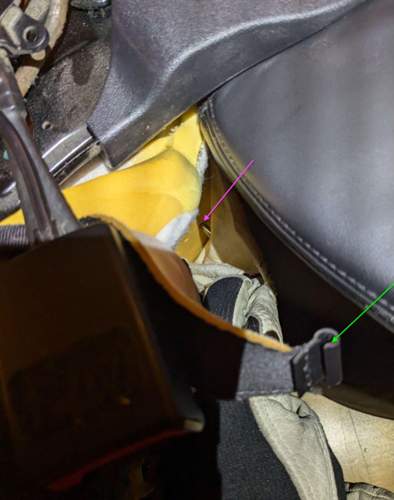

Nicht so gute aber hoffe es hilft:
- Rot die Plastikleiste abziehen und bei gelb durch die Ritze schieben
- Bei Grün in der Ecke den Clips (grün in Bild 2) lösen und Bezug nach oben durch ziehen, dann kann man die Ecke vom Sitzbezug so weit lösen dass man von der Seite reinschauen kann (halt wie oben beschrieben noch Kräftig an der Ritze vom Bezug ziehen)
- Fussraumbeleuchtung ausclipsen
- Bei Blau durchstechen
- Bei Pink Kabel greifen und NTC fixieren
