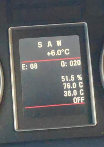

Wollte den Thread hier nocheinmal auffrischen.
Nach dem es im Nobember diesen Jahres draussen doch mal spürbar kälter wurde und die Sitzheizung merklich schwächelte, konnte ich mich nun endlich dem Problem annehmen.
Die Climatronic regelt einen gewünschten Sollwert entsprechend gemessenem Temperaturwert aus.
Im Steuergerät 8, Messwertblock 20 zeigt der 1. Wert die gemessene Temperatur im Sitzpolster an.
Hier standen Werte von 50 bis 110°C drin.
Die Sitzheizung bekam dann nur noch sporadisch eine Freigabe und wärmte entsprechend wenig.
Die Climatonic dachte eben es wäre schon schön heiss!

Die Anzeige im Steuergerät 8, MWB20 lauteten bei:
9,1k = 21,1°C
11k = 16,8°C
6,8k = 25°C
Also ist dort tatsächlich ein Typ 6,8k/25°C verbaut.

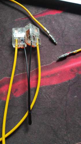

Es wurden schnellstmöglich NTC's sowie Aderleitungen mit Pins bestellt.
Diese kamen recht zügig und es konnte ans Testen gehen. Mit Verbindungsklemmen ging es ans Fahrzeug.
Es wurde umgepinnt dann auch wieder etwas Vernünftiges im Steuergerät gemessen und angezeigt.
Die Kabel wurden verlötet und geschrumpft.
Die dünnen Leitungen des NTCs wurden auf ein Kabelbinderende gelegt und mit Klebeband fixiert.

Ergebnis:
Die Sitzheizung funktioniert nicht nur wieder, sondern regelt auch wieder automatisch die gewünschte Temperatur aus.
Gefühlt reagiert der NTC-Sensor an seiner jetzigen Stelle etwas träger als der Originale, aber das bekommt man über die Climatronic, die ja mittels superber Regler (Potis!) stufenlos regelbar ist, auch gut kompensiert. Es gibt nicht nur 6Stufen, sondern auch alle Zwischenstellungen sind möglich!
Stufen:
0 = -99°C
1 = 18°C
3 = 36°C
6 = 67°C
Mir reicht Stufe 3. Wer von Euch benötigt Stufe 4 bis 6?
Temperatur Sitzheizung MWB20 Climatronic

NTC und Aderleitungen

Sensor ist ein NTC aus dem Akkuhandel für 1€ plus Versand.
Also gleich 2 davon geordert.
Kabel und Pins gibt es fertig zu kaufen, 3B0 972 722.
Ist ein 4 poliger Stecker mit Kabel fertig konfektioniert.

Hallo, ich habe genau dasselbe Problem, kannst du mir vielleicht ein Bild posten, wie der Widerstand aussieht? 6,8K bei 25?C hab ich schon gefunden, der ist aber nur ein paar Millimeter groß. Kann das sein?
Japp. Der NTC mit 6,8k hat nur einen kleinen Messkopf. Grösser wäre dann auch träger also langsamer bei Temperaturänderung.
