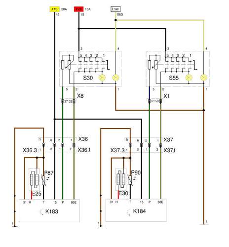

Ich kann Dir leider nur mit dem Schaltplan und dem Lageplan der Stecker dienen.
S30 - Schalter Sitzheizung vorne links
K8 und K36 - Stecker (siehe SteckerLageplan.jpg)
K183 - Regler, weiss aber nicht wo sich der befindet
E25 - Eigentliche Sitzheizmatte (vorne links)

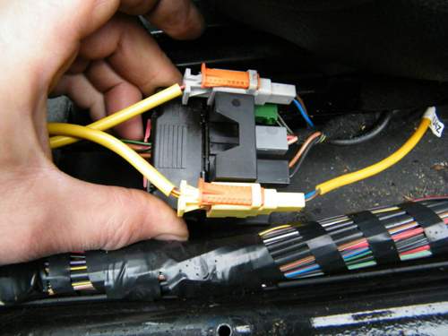

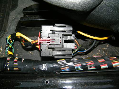

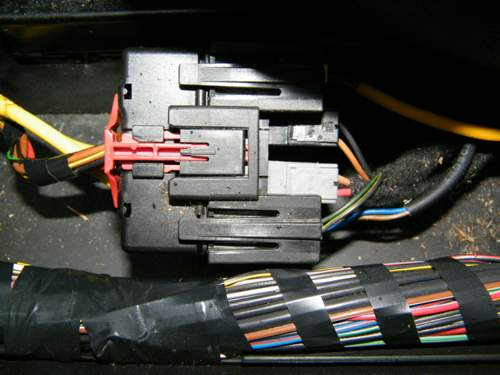

Edit: Ich würde mal die Stecker K8 und K36 überprüfen und messen.
Apropos, hab auch erst jetzt in der FAQ nachgesehen.
Guckst Du hier, alles schön von Kurt bebildert: Fehlersuche Sitzheizung FL

welche Sicherung(en) hast du geprüft? F15? F29? Durchgemessen oder nur geschaut? X8 ist der glaub blaue Stecker an der A-Säule, X36 der 4er Stecker am Sitz. Da laufen 6 Kabel auf, rot/braun Stromversorgung Sitz, braun/schwarz Stromversorgung Heizung, und Schwarz/rot und schwarz/grün Steuerleitungen der grauen Box, die im Sitz Steckt, und für die Regelung zuständig ist.
Wenn da nix leuchtet am Stecker , und die SH funktioniert (durchgemessen...nehme ich mal an..?) tippe ich auf F29. Aber prüfen musst du....

lt. Plan ab 01 sind es F15 und F29..... F15 für den reinen Heizungsstrom, F29 für die Stromversorgung vom Schalter. Sind beide Seiten tot? Oder nur eine?

das STG im Sitz, der graue Kasten 😉 Da ist wenn ichs recht in Erinnerung habe ein Transistor drin, damit das da geregelt werden kann (ist ein Poti mit im Schalter drin).
Messe mal an PIN 3 der Schalter, da sollte Spannung anliegen. Schalter gehe ich mal von aus hast getauscht, gehen beide..richtig? Wenn nur rechts Spannung anliegt, dann verbinde mal Pin3 rechts nach links. Wenn es dann geht, hast irgendwo ein Kabelproblem im Baum....

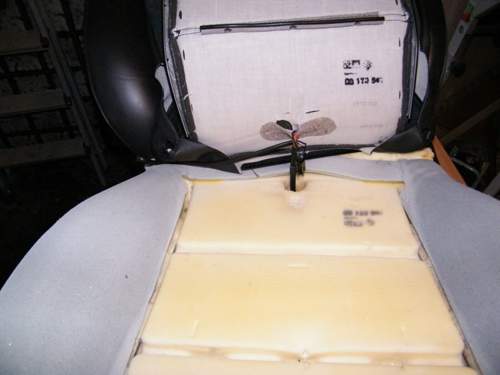

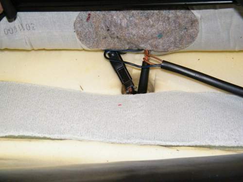

Es ist eine doch recht komplexe Schaltung, aber eine defekte Steuerung, oder darin einen defekten Feet habe ich noch nie gehabt.
in 95% der Fälle liegt es an einer, an einer Knickstelle, gebrochenen/durchgebrannten Heizwendel in den Sitz- und Lehnen-Flächen, die ja auch gleichzeitig Leiter, also Leitungen sind.
Der Rest ist auf defekte Verdrahtungen, Übergangswiderstände in den Steckern, defekte Potischalter, oder einen Temperaturfühler verteilt.
