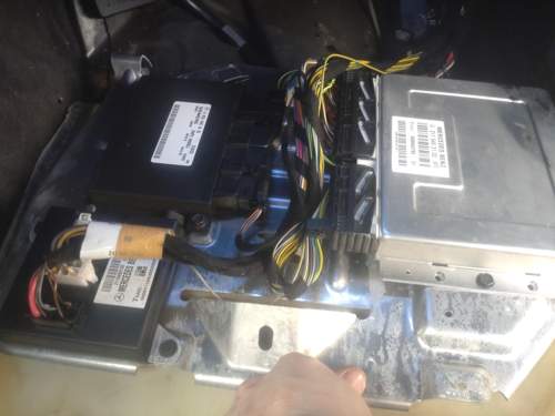

Das ist alles was ich hier sindt so finden konnte
Melde mich wenn der andere Sitz draußen ist xD
Und vielen Dank für eure hilfe und schnellen Antworten
Sg Beifahrerfußraum
Sg Beifahrerfußraum
Das was du da hast sind 12V-Verteiler mit den dicken Vorsicherungen, Canbus-Verteiler, Beifahrer-SAM und noch zwei Dinge, die ich jetzt nicht auswendig weiß. Auf jeden Fall sind das die Dinge, die zwischen Beifahrerfußraum und Motorraum liegen.
Für das Sitz-,Lenkradheizungs-,etc-SG musst du UNTER dem Fahrersitz und dort UNTER dem hinteren Fussbodenteil schauen. Es befindet sich direkt an der Querstrebe von hinten gesehen.

SAM Beifahrer, Getriebesteuergerät und AIRmatic SG in Bild 1, Vorsicherungsdose Vorne in Bild 2.
@Anonymisierter schrieb am 9. Februar 2025 um 12:23:31 Uhr:
Und auch nicht CAN Bus Verteiler. 😉
Stimmt, der ist obendrüber am Handschuhfach.
Es gibt mehrere Verteiler. Unter dem Handschuhfach Richtung COMAND ist ein (Innenraum) CAN Bus B (Cockpit genannt) Verteiler, im Kabelkanal Fahrerseite ist ein CAN Bus B Verteiler, CAN Bus C (Motor) Verteiler, ein Wakeup Verteiler, und ein Klemme 15 Verteiler. Im Kabelkanal Beifahrerseite (an der A–Säule unterhalb des Armaturenbretts ist ein weiterer CAN Bus B Verteiler mit einem Kabelbinder in einem Hohlraum der Karosse befestigt. Ich glaube jetzt haben wir alle. 🙂

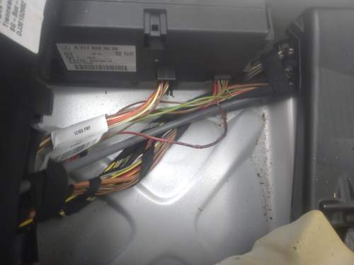

Gefunden
Hab's mal abgesteckt sicherung rein und alles ist in Ordnung
Auch wenn ich nur den kleinen stecker ins SG stecke passiert nichts
Sobald ich den größeren versorgungsstecker rein stecke wird im sg ein kleines blech abnorm heiß und die zuleitung am kleinen Stecker fängt an zu schmoren
Ist das jetzt ein SG fehler oder liegt's eher an einem der sitze ?
Auch n belegungsplan für das sg wäre cool wenns sowas hier geben sollte
Position SG
Kabelbrand SG

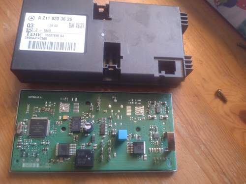

Innenleben SG
