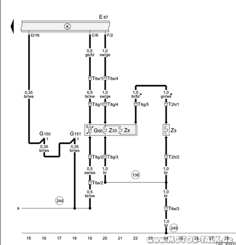

Habe aktuell ein sehr interessantes dabei Problem. Mein Auto hat begonnen selbst zu entscheiden, wann man die Sitzheizung einschalten kann und wann nicht.
Dir Sitzheizung schaltet oft, vor allem wenn es kalt, beidseitig nicht ein. Ganz egal, auf welche Stufe man stellt. Heute (2 Grad) hat die Sitzheizung sofort eingeschaltet, gestern (3,5 Grad) hat sich die Sitzheizung erst nach 20 Minuten eingeschaltet. Das Problem tritt interessanter weise immer beidseitig auf. Ich habe schon gelesen, dass das Bordnetzgerät darüber entscheidet, ob die SH aktiviert wird, wenn die Batterie schon etwas schwach ist, aber ich denke nicht, dass meine Batterie kaputt ist und dass das über 20 Minuten dauert, da müsste ja auch die LiMa defekt sein. Gibts dass, dass da mein Bordnetzgerät einen weg hat, oder kann das Problem auch wo anders liegen.

Das kann eigentlich nichts damit zu tun haben.
Die Sitzheizung selber bekommt ihren Strom aus dem Klimabedienteil.
In dem Heizelement für Sitz ist ein Temperaturfühler verbaut.
Man müsste mit einem Handmultimeter die 2 Kreise im Sitz und 1 x die Lehne durchmessen.
Erst mal mit einem Sitz anfangen:
Fahrersitz Ausbauen:
Steckverbindung 2 Fach unterm Sitz für die Lehne trennen.
Die Leitung zur Lehne T2H br/bl und braun messen ca 0 Ohm.
Die Leitung am Stecker für Sitzheizung Pin 3+4 T8 sw/ge und br messen ca 0 Ohm
Die Leitung am Stecker für Sitzheizung Pin 1+2 T8 br/sw und sw/ws gibt es keinen festen Wert um die 2-3 Ohm
Wichtig das beim messen die Rückenlehne abgeklemmt bleibt.

Ich fürchte, da hast du etwas verwechselt, es fällt nicht ein Sitz(Lehne + Sitzelement), sondern beide Sitze (Fahrer + Beifahrer, jeweils komplett) gleichzeitig aus. Dass die Elemente gleichzeitig ausfallen, ist mir klar, da sie ja original in Serie geschalten sind.
An den Temperaturfühlern wird es wohl auch kaum liegen, da die ja nicht beide gleichzeitig ausfallen, und dann gleichzeitig wieder einschalten.
Stimmt, ich hätte auch auf den Temperaturfühler getippt, aber deine Schlussfolgerung ist absolut logisch und richtig. Na kann es eigentlich nur an der Steuerung selbst liegen, also am Klimabedienteil, oder?

Sicherung S44 30A prüfen ob die Kontakte geweitet sind und die Sicherrung nicht zu lose drin sitzt das kommt ab und zu auch vor.

Du kannst über die Klima jeden Status der SH mitloggen. Angefangen bei den Schalterstellungen, über Temperaturen und dementsprechend die Stromwerte. Die MWB weiß ich grad nich. Aber darüber kannst du nachverfolgen, inwieweit Signale da sind.
