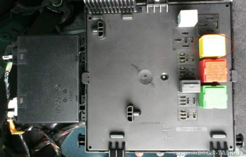

Hallo, ich habe das selbe Problem.
Ich habe in Unserem Vectra C Ledersitze mit Sitzheizung nachgerüstet. Die Schalter ins Amaturenbrett gesteckt (Kabel/Stecker liegen dort bereits ab Werk, ich habe nachgeschaut)

Die müssen doch im BCM programmiert werden?? Oder müssen die Vorderen nicht freigeschatet werden??
Bin mir jetzt nicht sicher.
Hintere müssen auf jedenfall im REC programmiert werden.
Vielleicht ist Relais defeckt?? Steck auf Rückseite vom REC K1_X97
Rec
Hi, ja in unserem Rac steckt da auch ein gelbes Relais. Ist das nur für die Sitzheizung verantwortlich? Oder tut das noch was anderes?
Ich kann das montag mal durchmessen (gucken ob es schaltet) Aber ist das relais auch für die Beleuchtung der Schalter zuständig?
Nei ist es nicht. Sitzheizung, TrawelAsistent, Automatischabblendbarer, PDC, spiegel und Zubehördose..

Also so wie das aussieht hast du keine verkabelung für die Sitzheizung drine.
Das es die leitungen für Schalter verhanden sind Hinten und Vorn sagt rein garnix aus.
Es fehlen die die leitungen in Korosorie kabelbaum! Und es wird auch nix leuchten solange keine maten bzw auch die verkabelung drine ist.
Am REC sind 5 stecker in 2 reihen. Oben Schwarz und Grau. Unten Blau, Schwarz(XR1) und Braun.
Wenn du Stecker abziehst kannst du die beschriftung sehen stecker ist in 4 kammer unterteilt A,B,C und D.
Kannst auch gerne dich hier informieren, auch wenn es da um nachrüstung nicht mit Original heizmatten geht. Ist alles soweit beschrieben mit den steckern und leitungen.
