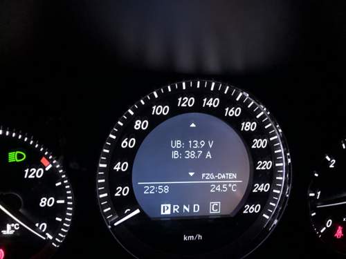

Ich frage mich warum damit anscheinend manche USER Probleme haben.
1. Die Batterie habe ich vor ca. 3 Jahren getauscht (leider kein Datum gefunden)
2. 11,8V im KI
3. 11,98V - Schlüssel abgezogen
4. Varta AGM E39 70Ah 760A (en)
5. Leider nur über die Werkstatt
Also Verdacht auf schwache Stromversorgung? Werde morgen mal das Ladegerät parallel zur Batterie schalten. Aber bei laufendem Motor sollte die Bordspannung doch ausreichend sein für die SH...?

JA
Für mich ist die Spannung viel zu gering.
Normal wäre bei einer guten "vollgeladenen" Batterie (also mit Generatormanagment 80%) mindestens >= 12,3V ohne Last sogar >12,6V.

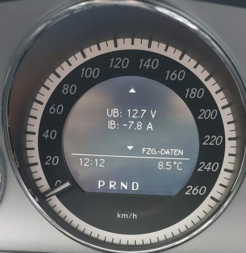

Fotografiere einmal direkt nach dem Motorstart mit leicht erhöhter Drehzahl das Werkstattmenü.
Unten ein Foto von einer guten AGM Batterie (die vorher mit einem Erhaltungsladegerät vollgeladen wurde) bei Motor aus.
Spannung und Strom in Stufe 1

Bei der Abschaltung der Komfortsysteme wird nicht nur die aktuelle Spannung berücksichtigt.
Der allgemeine über den Batteriesensor errechnete Ladezustand der Batterie ist da wohl ausschlaggebend.
Dazu werde ich irgendwann WIS befragen.
Deine Batterie wird auf jeden Fall geladen.
Ich hätte aber zumindest für mindestens 10 Sekunden eher sogar länger 15Volt erwartet.
