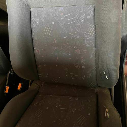

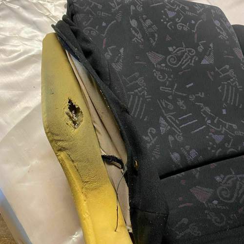

So, habe heute den Fahrersitz repariert und neu bezogen!
Ich hatte mir ja einen guten gebrauchten Beifahrersitz mit gleichem Tsocana-Stoff besorgt (180€) und dessen Stoffbezüge und Innenleben auf meinen Fahrersitz umgebaut.
Das ging auch recht gut, war aber mit kleineren Pausen gut einen halben Tag da dran.
Die Sitzfläche war recht einfach zu bearbeiten, die Rückenlehne ist schon etwas aufwändiger und echt gekämpft habe ich mit den 2 Hülsen der Kopfstütze! War das ein Gefummel, bis ich die draußen hatte... Auch die Klammern in der Rückenlehne, die den Stoff halten, sind echt stramm raus zu bekommen. Aber irgendwann hat man den Dreh raus und dann fluppt es.
Der Stoff und das Innenleben des gekauften Sitzes waren im super Zustand, Glück gehabt!
Das Ergebnis ist top und zum Schluss habe die beiden Sitzhälften noch mit dem Nassreiniger sauber gemacht, ne schöne Brühe kam da raus.
Jetzt trocknen die beiden Sitzteile im Keller und morgen baue ich diese wieder zusammen.
Bilder im Anhang ;-)

Na, da gratuliert man doch mal ganz artig. Freut mich wenn du zufrieden bist. 🙂
Die Hülsen gehen gut mit passender Langnuss und Verlängerung von unten rauszudrücken! Die Langnuss drückt die Rastnasen zusammen und schon schiebt es die gesamte Hülse heile nach oben raus. 🙂
