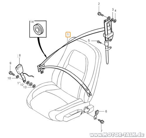

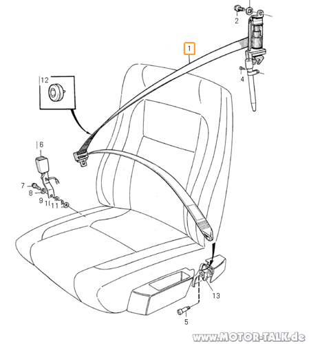

Ehrlich gesagt ist es mir völlig egal, ob du mir glaubst oder nicht. Wenn der TE verunsichert ist dann ist das auch gut, so erspart er sich einiges an Scheissereien. Ich werde mich auch nicht rechtfertigen oder so - ich weiß was ich gemacht hab und ich weiß was klappt und was nicht.
Anbei hab ich für all die Anderen noch einen Auszug aus VIDA vom 96er 850 und 97er V70 - und, daist ganz deutlich zu sehen, was ich meine. v70 auf 850 könnte man das Teil entfernen - anders rum geht das aber nicht - bzw. müsste man das Teil haben und dann vernieten lassen...
850
V70
die Aufnahme für die Gurtbefestigung war bei den von mir verbauten 850er Sitzen definitiv genau so wie bei den V 70 Sitzen!! Warum das im Vida anders steht, weiß ich nicht. Evtl. wurde das bei späteren MJ. mal geändert.
Ich würde so was auch nicht schreiben wenn ich das nicht sicher weiß, zumal alles beim Umbau funktioniert hatte.
Gruß der Sachsenelch
Ich hab und hatte ausschließlich 97er Modelle vom 850. Uu. ist da davor was anders, am eheml. 95er hab ich nicht nachgesehen. In all den ~10Stk. 97er ist das genau so. Selbst den aktuellen Schlachter, den Silbernen - der aus 02/1997 ist - also genau gleiches Monat wie mein v70 - hat das so.
Meine Vermutung: bei dir wurde davor schon was verändert?
Bei mir ist es im v70 ja nun auch anders, ich hab zwar die Sitze nicht umgebaut - der Gurt blieb aber stecken. Als ich dann den Teil vom 850 einbauen wollte - der ja bis auf die Verriegelung komplett gleich ist - staunte ich auch nicht schlecht...
gruß
