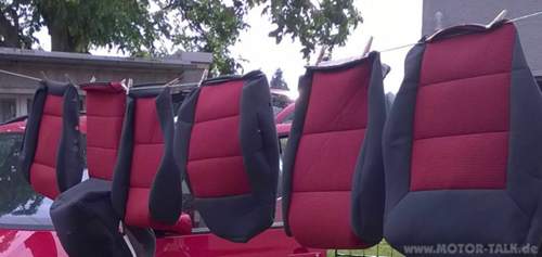

Einfach mit einem Schraubendreher die beiden " verhakten Lippen" trennen und dabei die eine Leiste rausdrehen.
Schau mal auf das Bild, da sieht man schön bei den 2ten Bezug von links bei den Klammern die Leiste.
....und nein, mir hat keiner ins Auto geko***** das mach ich immer wenn ich ein gebrauchtes Auto kaufe.
Ist nach einer Runde Waschmaschine wie ein neues Auto ..... 🙂
Wp-20140611-005
hab da noch gefunden.
