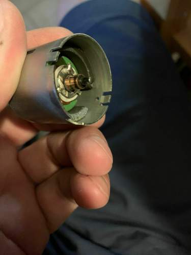

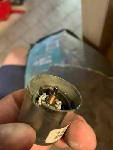

Hallo zusammen, hab heute meine Pumpe nach dieser Methode wieder zum Leben erweckt:
https://www.mercedes-ig.de/index.php?...
Hat super geklappt

Der Thread hat mich daran erinnert, dass meine Pumpe ja auch nicht mehr funktionierte. Hatte sie schon einmal demontiert, aber habe nur die Auflagefläche der Kohlen mit Alkohol gereinigt. Funktionierte kurzzeitig, bis sie dann ganz ausfiel. Also habe ich das ganze heute nochmal gemacht, und die Kupferfläche mit feinem Schleifpapier bearbeitet und so den Staub entfernen können.
Ergebnis: Pumpe läuft wieder wie am ersten Tag.
