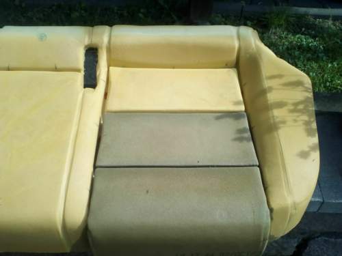

Ich werd am WE mal paar Fotos von der Waschmaschinenreinigungaktion machen.
Heute wurde der Rücksitz gemacht.
Vordersitze folgen.
Einzig was nicht zu gehen scheint ist die Rücklehne hinten. Muss ich aber nochmal untersuchen.
Aber da die Sitzfläche in 2 Minuten ausgebaut, in 5 Min abgezogen und nun zum Trocknen hängt,
meiner Meinung nach schneller und vor allem gründlicher als nen doofer Sauger.

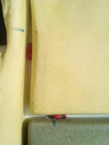

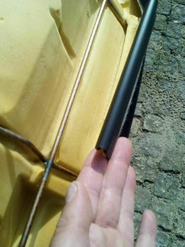

Auf den Bilder zu sehen:
Die roten Clipse in der Sitzfläche, da wird ein am Bezug befestigtes Profil eingeclipst.
Dadurch ist die Position schonmal zu 99% fix.
Geht gut raus und rein.
Am Rand sind immer so halbrunde Clipse am Bezug befestigt. Die gehen auch relativ gut ab und ranzuclipsen.
Wie gesagt, Demontage ca. 10 Min, Montage auch.
