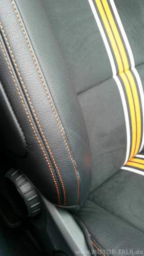

Hallo Zusammen,
ich habe die letzten Tage die SuFu beschäftigt und leider nur einen Eintrag zu diesem Thema gefunden.
Die Moderatoren konnten auch nicht helfen und haben geraten einen neuen Beitrag zu öffnen.
Ich habe einen CLA SB von 05/2015 als "OrangeArt Edition" mit Sitzen Polsterung Leder/Mikrofaser DINAMICA schwarz mit orangen Kontrastziernähten und schwarzen Sicherheitsgurten mit angepassten Akzentstreifen.
Nun zeigt der Beifahrersitz an der Wange des Leders größere Kratzspuren, welche ich mir nicht erklären kann. Der Sitz wird nur wenig benutzt, Gegenstände stelle ich keine darauf ab. Meine Frau trägt auch keine Jacken und Mäntel mit Nieten oder ähnlichem. Wir haben auch mal geschaut, so hoch wie die Kratzer sind kommt keine Hose oder Gürtel, denn die Beschädigung geht höher wie der Beckenbereich.
Wie gesagt, einen Beitrag habe ich gefunden, dort wurde von normalem Verschleiß des Leders gesprochen.
Mein wagen hat gerade 16000 Km runter und ein Besuch beim Freundlichen wird in den kommenden Tagen ohne Frage angegangen.
Habt Ihr hier vielleicht ähnliche Erfahrungen gemacht oder eine vernünftige Meinung zu?
Ich kann mir im Moment nicht vorstellen woher diese Beschädigungen kommen könnten.

Ich habe die Ursache aber gefunden:
Es ist der Sicherheitsgurt.
Die Kanten des Gurtes sind recht scharf und schneiden und scheuern während der gesamten Fahrt genau an dieser Stelle.
Das ist ja beim CLA nicht die einzige Stelle, wo der Gurt schlecht geführt wird (wurde).
Am oberen Punkt wurde ja auch die Verkleidung aus dem selben Grund geändert.
Man möchte meinen der Hersteller hätte hier zum ersten Mal ein Auto mit Dreipunkt-Automatikgurt gebaut.
Meine Abhilfe für die Scheuerstelle unten an der Sitzlehne: Einen Gurtschutz mit Klettband, wie er eigentlich für die Schulter / Schlüsselbein / Halsbereich gedacht ist dort unten an den Gurt.
Die angegriffene Stelle bekommt man mit schwarzer Lederpflege, Haarföhn und weichem Baumwolllappen recht gut wieder hin.
Durch den Schutz wird der Verschleiß aufgehalten.

Scheint der Fluch von Sportsitzen zu sein. Hier könnten größere Fahrer mehr Glück haben. Ich denke mal je näher der Sitz am Lenkrad ist, desto spitzer der Winkel für den Gurt und um so größer der Abrieb am Material. Ob das jetzt ein konstruktionsbedingter Sachverhalt ist wäre die Frage. Mir würde jetzt auch auf die schnelle nicht einfallen wie man die Führung verändern könnte. Vielleicht ist auch das Gurtmaterial anders oder die Kanten anders gewebt.
Bei mir schleift weder am Fahrer- noch am Beifahrersitz (beide über 190 cm) der Gurt am Sitz. Ich kann daher ausschließen das die Beschädigungen daher kommen. Allerdings gibt´s mehrere Jacken die Reißverschlüsse an den taschen haben, die passen genau zu den Scheuerstellen.
@x3black dann sollten unsere Fahrzeuge auch verschiedene Schadenbilder haben.
Kratzer durch Kleidung wäre nicht. It genau an der Kante der Naht sondern großflächiger auch dort verteilt wo der Gurt nicht hin kommt ( Innenseite der Wange Richtung Innenteil der Rückenlehne)
Bei unserem CLA sieht es genau so aus wie auf dem Foto mit der angegriffenen Nahtstelle.
Innenseite der Wange ist ohne Schäden.
Exakt dort an der Nahtkante (erhabener/ höchster Punkt der Wange) liegt bei unserem Fz der Gurt auf - und nun seit kurzem stattdessen der weiche Schoner.
Reißverschluss und Kleidung kann ich definitiv bei unserem als Ursache ausschließen.
Durch die Standheizung brauchen wir nicht mit dicker Jacke mit Reißverschluss fahren.
Ich habe mir das aber genau angesehen, als meine bei offener Fahrertüre Frau hinter dem Lankrad saß und der Gurt genau dort entlang scheuerte.

Ich kann in Gedanken beide Versionen verstehen. habe geschaut, der Gurt liegtan der Stelle an wenn man darin sitzt. Andererseits kann ich auch den schrabbelnden Popo an der Wange verstehen. Dann dürfte dies aber bei vielen in Autos verbauten Sitzen so sein und ein Armutszeugnis von uns Käufern sein dies nicht zu bemängeln.
