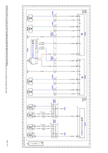

Ich habe versuche meine Sitze umzubauen, ich habe Fahrdynamische Sitze, mit Sitzheizung und Memory in "normalen" Leder. Was mir fehlte war Nappa und Sitzbelüftung. Ich hatte mir Sitze ersteigert, die diese Optionen hatten, aber andere Ausstattungen fehlten. Das funktioniert nicht, bei Fahrdynamik ist es offensichtlich, weil das Leder nicht passt. Bei fehlender Massage ist es eben nicht offensichtlich, das Schaumkissen im Rücken ist vollkommen anders und braucht man dann auch neu und kostet zwischen 200€ und 300€. Zum guten Schluss hatte ich das Glück, das ich Sitze gefunden habe wo alle meine vorhandenen Ausstattungen und die Belüftung mit Nappa vorhanden waren. Also alte Sitze raus, neue rein fertig.

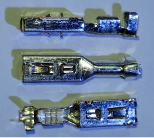

Naja nicht so ganz. Die neuen Sitze haben Lüfter die mit Spannung versorgt werden wollen, leider gibt es den benötigten Kabelsatz nur incl. Sitzheizung. Da ich die aber schon hatte und nicht unnötig Kabel verlegen wollte, das Auto ist ja schon schwer genug, habe ich die nötigen Kabel aus dem Kabelsatz herausgelöst und verlegt. Jetzt fehlt mir nur noch das OBF mit den entsprechenden Tastern. Ich habe einen Vormopf und hätte gerne das OBF vom Mopf, nur finde im WIS leider nicht die entsprechende Teilenummer. Und da hoffe ich auf eure Hilfe.
Ich brauche also Sitzklimatisierung 401, versenkbare Kopfstützen (da gibt es keine Nummer für, oder?), PTS 220,
und ich hätte gerne den Knopf für Rolle elektrisch 540 (will ich später noch nachrüsten), ECO brauche ich nicht, kann aber mit dem Knopf leben bzw ich würde ihn gegen einen blanken Knopf tauschen.
Ich würde auch vom 218er das OBF nehmen, und ggfls in das Gehäuse vom 212er einbauen, soweit ich weiß ist das Innenleben identisch.
Ich habe noch nie beim Mopf die Kombination, versenkbare Kopfstütze und Rollo gesehen, gibt es das überhaupt? Und wenn nicht, könnten man einen freien Knopf entsprechend programmieren? So viele Fragen, ich hoffe Ihr könnt meine Fragezeichen lösen.
VG und Danke schon mal, Tom
