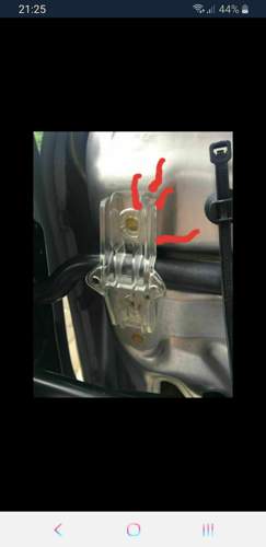

Servus, sind in beiden Vordersitzen Sitzbelegungsmatten verbaut? Ich würde gerne aufgrund Verschleiß die Sitzfläche mit der des Beifahrersitztes tauschen?
Habe Ledersitze, die Belegungsmatten sind getrennt vom Bezug oder in diesen vernäht?
50 Antworten
Im roten Bereich zwischen alu blech Rahmen und dem hellen Kunststoff mit einem schlitzschraubenzieher abhebeln.

@klausram: wenn ich Metallklammern, die denBezug am Rahmen halten ab habe, bekomme ich die wieder vernünftig fest nach Bezugswechsel? Wie war das bei dir?
Ja kein Problem
Ich habe die schon ein paar mal ohne Probleme runter gehabt.
Mir ist lediglich eines der Langen Plasteteile die in der Blechwanne arretiert sind mal abgebrochen.
Bekommt man aber problemlos bei Mercedes nach.
Wenn du schon dabei bist kannst du deinen Sitz mit Schaumstoff ggf. etwas aufpolstern.
Habe ich auch gemacht...
Das silberfarbene Teil ist die Sitzwanne und die ist nicht aus ALU sondern aus Blech, meine ich. Seitlich an den Teilen die Du lösen willst vorsichtig mit dem Schraubendreher oder etwas anderes flaches was Du da unter bekommst und dann abhebeln. Die Teile kannst Du im Normalfall bei MB nachkaufen, sind wohl auch eher Centbeträge.
