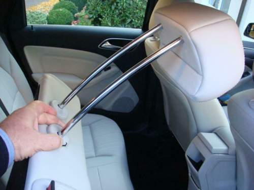

@loiloi
Sorry, ich hatte gestern leider einen Gedankenfehler 😰
Die Informationen die ich dir gesendet habe, betrafen den Ausbau der Kopfstützenverstellung aus der Fondlehne, und nicht den Ausbau der Kopfstützen selbst, die zuvor herausgenommen werden müssen.
Ergänzung:
Ich habe nun gerade mal versucht meine drei Fondkopfstützen herauszuziehen. Leider ist mir nicht gelungen, die mittlere Kopfstütze alleine hrauszuziehen. Da sich im Schaft selbst jedoch nur eine kleine gefederte Querstange befindet, die das versehentliche vollständige herausziehen der Kopfstütze bei einer Höhenverstellung verhindern soll, ist somit eigentlich nur ein erhöhter Kraftaufwand zum überwinden der Federkraft bei einem gewollten entfernen der Kopfstütze erforderlich.
Da mit einer Hand die Entriegelung bei herausziehen der Kopfstütze betätigt wurden muß, und die Kraft der anderen Hand ggf. nicht ausreicht um die Federkraft der o. g. Querstange zu überwinden, bleibt nur die Option eine zweite Person hinzuzuziehen die nur die Entriegelung betätigt, damit man selbst mit beiden Händen die Kopfstütze herausziehen kann.
Ein theoretische weitere Option wäre das vollständige herausziehen des Verstellelementes der Kopstütze aus der Fondlehne. Leider ist mir die Entriegelung gemäß Vorgabe ebenfalls nicht gelungen, da der in der Fondlehne sehr tief liegenden Entriegelungsbereich nicht einsehbar ist, und man hierdurch mehr oder weniger blind herumstochert.
P.S.
Meinen heutigen Frühsport habe ich somit abgeleistet 😁
wer_pa
Dsc07863
Danke für deine Bemühungen, im sprichwörtlichen Sinn.
Also dann, Frau drückt den Entriegelungsknopf und ich zieh mit roher Gewalt.
Werde ich nach dem Mittagessen versuchen.
Muß sozusagen nicht mit dem Schraubenzieher gefummelt werden.
