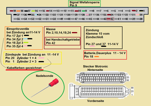

ich würde zuerst das alte MSTG +Lesespule wieder verbauen und
Prüfen !
da sollte man zuerst den Kabelbaum durchmessen und
prüfen ob Spannung und Masse am MSTg anliegt !
dazu muß man den Stecker vom MSTG hinten öffnen und
mit einer Nadelsonde messen !
ohne Multimeter geht da erstmal nichts .

Sintra-stecker-motoronic
es werden keine Fehler ausgeblinkt, nur MKL blinkt bei Zündung mit dem Ersatz-MSG. Am alten jetzigen MSG liegt Spannung und Masse an, startet ja auch. Will eigentlich nur wissen, warum mit dem kompletten Ersatz-Set die MKL blinkt und damit die WFS noch aktiv ist.
prüfen ob Spannung und Masse am MSTG anliegt !

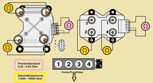

Zündkabel können auch sofort eine Doppelfunkenzündspule zerstören .
der Widerstand der Zündkabel sollte da im Megaohm Bereich liegen ,
irgendwo zwischen 1 - 20 kOhm liegen,denke oben waren es 12 kOhm .
Sintra-zuendspule
richtig 5-9KOhm hatten sie
Die Zündleitungen sind ja gebraucht, das beschriebene Fehlerbild entspricht fast typisch einem defekten Zündkabel.
In dem Fall wird immer ein parallel arbeitendes Zylinderpaar ausfallen.
Die Fehler, DIS/Zündgeschirr defekt, sind immer gleich ablaufend, sie wurden hier im Forum auch sicher schon hundertfach beschrieben.
Das MSTG, als Fehlerursache, ist sehr, sehr, sehr selten der Fall!
Es spricht aber absolut nichts dagegen, daß allein bei der Demontage der Zündleitungen vom anderen FZ eine defekt wird, oder schon nach Sekunden, durch einen solchen Defekt, zusätzlich ein DIS defekt gehen kann.
Ob es nun ein defektes Zündkabel der 3-3 Zylindergruppe ist, was diesen Fehler verursacht, oder ein komplett ausgefallenes DIS-Modul, ist für, in diesem Bereich unbedarfte, schlecht bis kaum festzustellen bzw. auseinander zu halten.
Da empfehle ich dir, den Wagen nicht mehr zu starten und dir Dis-Modul und Zündgeschirr neu zu besorgen und beides gleichzeitig umzubauen.
