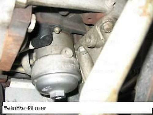

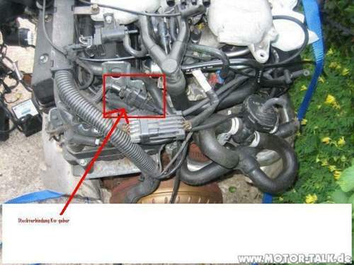

Hallo!
der KW-Sensor sitz neben dem Ölfilter vom Motor!
das Abstecken bringt Dir keinen Erfolg,da der Motor nur mit dem KW-Sensor anspringt!!!!!!!!!!!!!
der NW-Sensor reicht nicht zum Anspringen!
der Motor braucht nur 2 Signale zum Motorstart-Drosselklappenpoti (Lasterkennung) und KW-Sensor(Drehzahl).
Sensor-BOSCH Artikelnummer 0 261 210 131    Widerstand: 0,86-0.98 kOhm
mfg

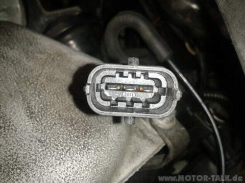

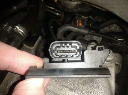

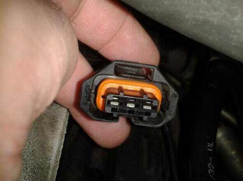

so, am samstag hamma gemessen, die werte des kws liegen im m-ohm-bereich,
sollte also klar sein dass der hinüber is.
gestern kam der sensor am abend - von ATP, das teil ist von etec.
grundsätzlich gibt es 2 und 3 polige anschlüsse, ich habe einen 3-poligen (auch klar bei den beschreibungen lt. motorkennzahl - Y32SE - ersichtlich).
aber leider gibt es verschiedene stecker, meiner ist falsch - e klar :-( - gleich mit ATP telefoniert, mal sehen wie schnell das austaschen dauert und was ich noch blechen muss.
eig. hätt ich gleich direkt bei opel kaufen sollen, aber der preisunterschied war mir dann doch etwas zu gross - will doch opel €100,- + Mwst - also 120.- im vergleich ATP nur 46.- inkl. versand.
in der abbildung ist mein stecker und auch der den ich geschickt bekommen habe.
weitere infos wie es weitergeht folgen.
liebe grüsse
Kws-stecker-1
Kws-gegenstueck
Kws-stecker
+2
Hallo!
Grundsätzlich gibt es bei deinem nur 3-Polige-Stecker ,einmal Gehäuse eckig-
bis Motornummer: 08149313   Widerstand: 550 Ohm
und Stecker oval-
ab Motornummer: 08149314  Widerstand: 900 kOhm
Alle beiden Stecker sind 3-Polig !
der eckige Stecker soll  beim 2,5/2,6/3,0/ und 3,2 V6 verbaut sein,habe ihn aber noch nie beim 2,6 und3,2 V6 gesehen!
denke ein Katalogfehler oder Umschlüsselungsfehler!
der ovale Stecker soll beim 3,0/2,6 und 3,2 V6 verbaut sein!
der 3,0 V6 könnte beim ovalen Stecker nur mit der Motronic  2.8.3 verbunden sein!
bei der Motronic 2.8.1 kenne ich nur eckige Stecker,da ist der Stecker 2-Polig für den 2,5 und 3,0 V6!
der 2,6 und  3,2 V6 haben ja die Motronic E 3.1.1 ,ergo ein anderes Einspritzsystem,wie der 2,5 und 3,0 V6!
die Boschnummer 0 261 210 131 ,in einem vorherigen Beitrag zu deinem Problem hat einen ovalen Stecker(3-Polig)!
mfg
Themenstarteram 12. Februar 2013 um 18:30
Wieder alles ok!
So, der KWS ist gestern gekommen, heute eingebaut und alles läuft wieder wie am Schnürchen.
Danke nochmal für Eure Hilfe.
