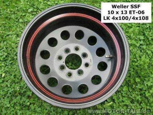

Der Geschmack ändert sich nunmal im Laufe der Zeit. Auf meinem T-Bird hatte ich um 1999 rum 245er Reifen mit 'nem 60er Querschnitt drauf. 16 Zoll!!! Und das fand ich seinerzeit nicht wirklich häßlich.
Davor hatte ich 205er mit auch so einem Monsterquerschnitt in 13 Zoll (!!!) auf meinem B-Ascona. Damals suchte ich nach noch breiteren Felgen/Reifen in 13 Zoll.
Anbei mal ein Foto einer 10 x 13 Felge. Heute quasi undenkbar, weil jeder nur noch 1 cm dick Gummi um seine Felge haben will.
mfg
Bildquelle: Ebay Kleinanzeigen
