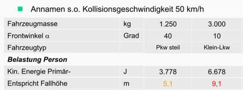

Gegebene Geschwindigkeit ist 50 km/h:
Zusammenstoß mit einem 1,25-t-Pkw mit 1,25 t = Fallhöhe von 5,1 m.
Zusammenstoß mit einem 3-t-Kleintransporter = Fallhöhe von 9,1 m.
Jetzt kann man noch diskutieren, ob 5,1 m oder 9,1 m Fallhöhe einen Unterschied machen.

In diesem Fall habe ich es vorsichtshalber nicht selbst berechnet. Bin kein Unfallforscher oder so etwas.
Siehe unten, stammt aus einem Promotionsvortrag, "Fahrzeugtechnische Konzepte zum Fußgängerschutz bei Verkehrsunfällen".
Aufprall-pkw-vs-klein-lkw

@tazio1935 schrieb am 5. Oktober 2019 um 15:17:52 Uhr:
@zweidreivier schrieb am 5. Oktober 2019 um 15:03:04 Uhr:
Wie berechnest du das? 😕
Dagegen komme ich natürlich nicht an, aber schön, wenn auch mal eine Quelle genannt wird. Macht man eigentlich gleich, außer man ist Politiker und hat etwas zu verbergen.
Hier gibt´s als zusätzliche Komponente noch den Frontwinkel, den du einfach unterschlagen hast, den ich aber auch nicht so einfach in meine Berechnung einbeziehen kann.
Dass verschiedene Ausformungen der Front zu unterschiedlichen Ergebnissen führen, das ist klar. Wären beide gleich ausgeformt, würden sich die Fallhöhen vermutlich nur um weniger als 0,5 m unterscheiden:
- 5,1 zu 5,4
- 8,7 zu 9,1
Aber wie geschrieben, das kann ich wiederum nur annehmen, dürfte aber halbwegs realistisch sein, siehe Impulsrechner.
Edit:
Wow, ich habe das jetzt mal gegoogelt und da sieht man erstmal wie hoch der Unterschied je nach Frontwinkel ist (es gibt nämlich auch noch den 1.250 kg PKW mit 60° Frontwinkel):
http://...stoffzellen.rwth-aachen.de/.../...luth_promotionsvortrag.pdf
Der Frontwinkel macht den GROSSEN Unterschied, nicht die Masse. 😉
