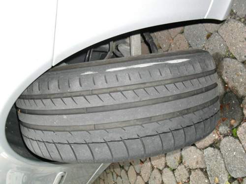

Das Bild (selbst aufgenommen) habe ich schon im 211er-Forum benutzt.
Knapp 800km nach der (bereits wiederholten) Vermessung mit leicht schiefen Reifen der VA fotografiert.
Danach 2 neue Reifen an der VA gekauft (einer ging auf die Werkstatt).
Vermessung (im Protokoll stets sichtbar) wurde immer auf die gleichen Werte eingestellt.
Erst nachdem die neuen Reifen drauf waren und nochmals vermessen wurde laufen die Reifen auch nach jetzt ca. 15Tkm einwandfrei ab.
Daher meine Empfehlung ruhig eine Vermessung zu machen.
Wenn man es lässt und hat nachher nochmals zwei Reifen + Vermessung zu bezahlen ist es teuer als jetzt einen Fuffi aus der Geldbörse zu nehmen.

Also so wie Sancho sehe ich das auch. Alles Andere ist irgendwie zu rund für meinen eckigen Kopf 😕
Kein noch so schräger Reifen kann im Stand den Vorspurwinkel beeinflussen. Selbst wenn ich an einer Reifenkante eine Holzlatte unterlegen würde, darf sich doch das, was da aus Stahl die Position der Felge bestimmt, nicht verändern. Auch eine unterschiedliche Einfederung ist wohl auszuschließen.

Ich hab oben den Beitrag falsch gelesen.
Ein abgefahrener Reifen, einseitig führt dazu, dass die Seite mit mehr Profil natürlich auch mehr trägt.
Wenn die Innenseite mehr Profil hat als die Außenseite, dann drückt es den Sturz automatisch ins positive.
Damit hast du bei den heutigen Fahrwerken mit vielen Gummiteilen drinnen eine Verspannung, welche den Sturz erhöht. Den erhöhten Sturzwert stellst du dann nach, aber hast dann wiederum zu wenig positiven sturz / zu viel negativen.
Das macht sich dann im Gradeauslauf und im weiteren Reifenverschleiß natürlich bemerkbar.
Bei meinem Opel Rekord von 1959 ist das egal, da ist alles in eisen gelagert, ob da n Rad n bisschen wo hin drückt oder nicht ist dem völlig latte. Aber die heutigen Fahrwerke sind komplett in Gummi gelagert, also ist da kein Rad richtig fest. Das ist alles völlig dynamisch und drückt sich später im Betrieb da hin, wo es der Hersteller hingeplant hat. Dafür gibt es ja Einstellwerte wie Vorspur, etc.
Das ein Mercedes Benz da erheblich empfindlicher ist, liegt schon an der Fahrwerkskonstruktion welche erheblich aufwendiger ist und daran, dass die Geschwindigkeiten die man daher damit fahren kann, ganz andere sind als mit nem Opel Corsa.
Ich glaube nicht, dass du mit deinem Corsa mit 250km/h und ner Kaffetasse in der Hand und 2 Fingern am Lenkrad ganz chillig über Spurrillen und Querrillen auf der Autobahn durch ne langgezogene Kurve fliegen kannst 😉
So gesehen ist die Aussage mit den Reifen schon ganz richtig.
