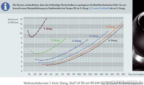

1. niedertuoriges Fahren ist Mist. Im mittleren Drehzahlbereich ist der Motor am sparsamsten. Ob das jetzt alte oder auch neue Motoren sind, die für das "untertourige" Fahren ausgelegt sind.
Ich fahre den Motor immer zwischen 2000 und 3000 U/min.

wobei 1. schonmal Mist ist:
Verbrauchskurven-122ps-tsi
