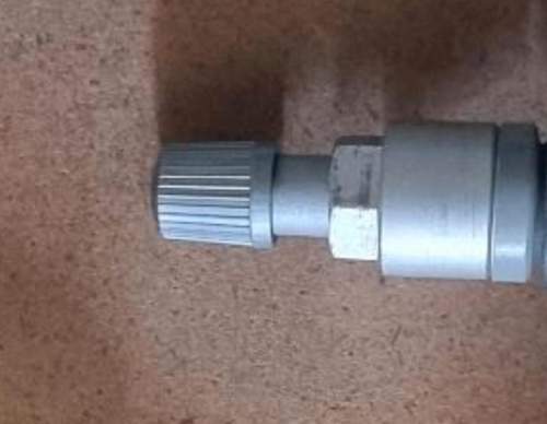

Wenn das Fahrzeug da ist, erstens an den Ventilen.
Metall (oft Silber) ist mit RDKS und Gummi (wohl immer schwarz) ist ohne RDKS.

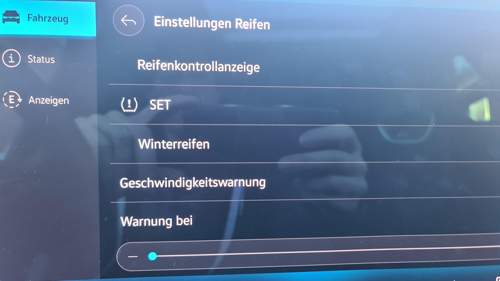

Zweitens in den Fahrzeugeinstellungen, wenn keine Drücke angezeigt werden, ist kein RDKS verbaut.
Metallventile habe ich, aber Drücke konnte ich im Menü bei Reifen nicht sehen.
Kann man da auch irgendwie auf Nummer sicher gehen? Ein bekannter hatte bei seinem Audi extra RDKS bestellt aber es wurden keine Drücke angezeigt, weil die Sensoren wohl nicht i.O. waren.
Sehen die so aus?Dann sind das RDKS Sensoren.

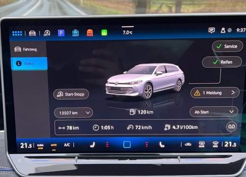

Du musst da wo das grüne Häkchen ist drauf gehen,da siehst du den Druck.

Dann habe ich wohl MJ25 und keine. Bei mir sieht es so aus.

Dann habe ich wohl MJ25 und keine. Bei mir sieht es so aus. Danke an alle die geantwortet haben.
Nein du hast das normale RDKS fia ABS. Also kein aktives mit Sensoren im Rad.
Wenn man aktive Sensoren hat, sieht man das auch direkt im Hauptdisplay beim durchschalten der einzelnen "Fenster". Der Druck wird direkt in Bar angezeigt und ist auch nicht tief versteckt.
