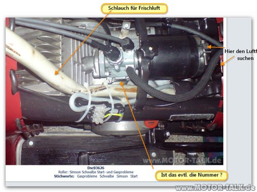

Ich habe mir letzte woche eine Simson Schwalbe KR 51/1 K mit einem 4 gang motor gekauft.
Beim kauf wurde mir gesagt der Vergaser sei verstellt und deshalb würde sie nicht anspringen !
Mittlerweile hab ich sie soweit das sie läuft aber nur mit Chocke, und jetzt zum eigentlichen problem die Schwalbe springt nur mit Choke an und läuft auch nur mit Choke ansonsten geht sie aus ... ich hab soweit alles nachgeschaut und geh davon aus das sie "falschluft" zieht!
Hinter dem Vergaser sitzt ein schlauch der der in den Ansauggeräusch dämpfer geht von dem aus dan ein schlauch bis unter die vordere verkleidung geht, halte ich diesen Schlauch nun zu, läuft die Schwalbe OHNE probleme auch ohne Choke !
Nur den Schlauch einfach zu zu machen ist ja nicht so wie es gewolt ist !
Außerdem habe ich keinen Luftfilter gesehn ! wo sitzt der denn eig. ?
Vielen Dank für eure Hilfe !

Also wenn es eine KR51/1 ist müsste eigentlich ein 3Gang Motor drinhängen mit 16N1-5 Vergaser
aber es wurde wie Du schreibst ein 4 Gang Motor für die Schwalbe verbaut dann der 16N 1-12 oder 16N 3-1 oder Bing 17/15/1104

Ja es ist ein Viergangmotor ! Ich lade gleich mal ein paar Bilder hoch !

So wie versprochen die Bilder vom Typenzeichen und Motor !
da gehört wie gesagt ein 3-gang gebläsemotor rein.un der luftfilter is orginal unter der kleinen alu-abdeckung die auf dem knieblech ist
wegen vergaser musste bei den oldenburgern mal rumstöbern.da steht iwo was fürn vergaser zu dem motor passt
