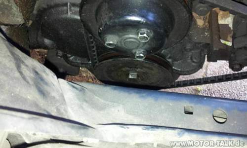

so langsam bin ich mit meinen Nerven bald am Ende. heute habe ich es erneut versucht, die Kurbelwellenscheibe runter zu kriegen, aber keine Chance. Weder nach links bzw. nach rechts. Ich drehe eher die Kurbelwelle rum, anstatt, dass sich die Schraube löst. Auch den Anlasser kurz arbeiten lassen, brachte nichts. Ich rief dann in der Ford-Werkstatt an und die meinten, dass man dann mit dem Schlagschrauber dran müsste. das Problem ist nur, dass für den Schrauber kein Platz ist. Von der Schhraube bis zum Radrahmen habe ich etwa 8 cm Freiheit. Da passt nie ein Schrauber hin. Der von der Werkstatt meinte dann am Telefon, dass dann der Motor raus muss. Bzw. soweit runtergesetzt werden muss, bis Platz ist für den Schrauber. damit möchte ich mich aber noch nicht so ganz zufrieden geben, denn das kannich nicht. Und Geld für die Werkstatt, habe ich leider nicht. Gäbe es denn eine Möglichkeit, dass icjh irgendwie diese blöde Scheibe mit einem Schraubendreher oder ähnlichem mit dem Motorblock selbst verkanten könnte und somit verhindern kann, dass sich die Kurbelwelle nicht mitdreht? Oder habe ich jetzt eine falsche Denkweise?
Ich wollte mir heute einen Schlagschrauber ausleihen, aber es gibt kein Gelenk dazu, dass ich vorne am Schrauber einsetzen kann, damit ich den Schrauber quasi parallel bzw schräg zu der Schraube ansetzen könnte. und so dann die Schraube loskriege. Das ist echt zum verrückt werden. Ich hoffe von euch hat noch jemand eine Idee?
Ich habe mal ein Bild hochgeladen
Lieben Gruß
Manfred
Ford-fiesta-riemenschheibe-kurbelwelle
Also bei mir saß die vor 8 Jahren auch sau fest, ne Nuss aus dem Baumarkt ist gleich gebrochen, hab dann ne ordentliche vom Meister genommen, Rohrverlängerung und klack offen. Am besten ausem Ratschekasten die lange Verlängerung mit 90° Steckaufsatz (hoff du weist was ich meine, ist eig immer drin) und en Rohr über die Verlängerung.
WD40 über nacht solltest mal probieren.
5. Gang rein, Handbremse und dann solltest du die Riemenscheibe nicht mehr wirklich drehen können.
Das sollte schon so klappen!

bisher hat sich aufgrund von Zeitmangel nicht sehr viel getan. Doch mittlerweile habe ich in einer Fordwerkstatt noch mal nachgefragt, nachdem ich die Schraube trotz einer Verlängerung (Rohr) nicht aufgebracht habe.
Die Werkstatt meinte, dass es dann nur noch eine Möglichkeit gibt:
Motor an einen speziellen Halter - der wird so ähnlich wie "Transverwagen" genannt - dran. Dann ist auf der linken Seite, wenn man vor dem Motor steht, nur eine einzige Schraube dran, die rausgemacht werden muss. Dann wäre der Motor auf der linken Seite frei. Denn der Abstand zwischen der Schraube und dem Radrahmen ist zu eng, um mit einem Schrauber dran zu kommen. Dann könne man den Motor auf der Seite soweit runterlassen - ca. 3-5 cm. Dann kann man von der Seite - Rad und Radrahmen entfernen - mit dem Schrauber an die Schraube dran. Der Motor sei nicht "gesattelt" oder so ähnlich, wenn ich das richtig verstanden habe. Deshalb wäre es kein Problem, den Motor auf der linken Seite so weit runterzulassen.
Was meint ihr dazu?
