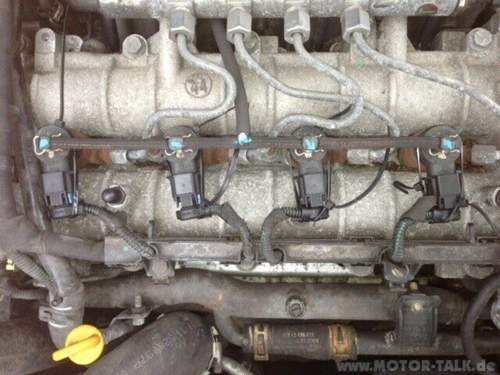

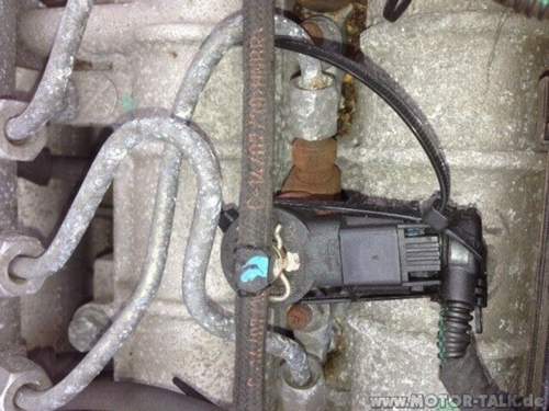

das gleiche Problem hatte ich am Anfang auch.....
Injektorstecker abgezogen und mit WD 40 eingesprüht, wieder montiert und jeden einzelnen Stecker mit
Kabelbindern zusätzlich fixiert, danach und bis heute nicht mehr aufgetreten.

Könntest du mal ein Foto von deiner Kabelbinder Fixierung machen?

Ja kann ich gerne morgen mal machen und einstellen.

Hier die Bilder der Fixierung .
am 18. April 2013 um 15:51
@Kallki
Das sind aber schon die "guten" / neuen Stecker. Die schlechten haben ne gelbe Verriegelung...
@calibrafrank
Tippe aber auch auf die Injektorstecker. Hatte ich auch schon, nach Austausch war Ruhe. Nachbiegen und Kontaktspray hat nie lang gehalten.
Original geschrieben von redgie
@Kallki
@calibrafrank
Ist schon richtig aber nach WD 40 und lustigen
Strapsen war kein Ruckeln mehr vorhanden.
Ich lass das auch so, er fährt ja perfekt.

der 3. Injektor war bei den allermeisten hier das Problem. Der Stecker ist der vom FOH, selbst angebaut aber.
Für mich ist es nicht nachvollziehbar, wie man ein 2,5mm² Kabel fast ohne Radius im 90 Grad Winkel abwinkelt. Das muss verrecken. Also hab ich es sauber geradeaus weggeführt. Das ist jetzt über ein Jahr her und es gab nie wieder einen Ruckler, auch nicht noch so leicht. Nix. Ruhe seither.
