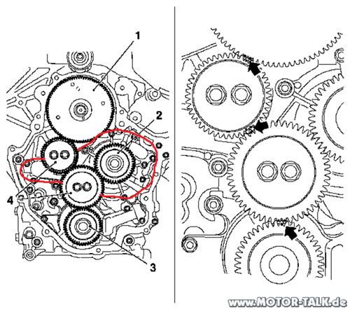

Hallo!
Die Wasserpupe wird so um die 350 Euro Kosten
Aber der Arbeitsaufwand ist auch nicht ohne! Zahnriemen ausbauen!
Steuerdeckel ausbauen! Rot = Wasserpumpe!
Wurde das Kühlsystem schon mal abgepresst?
Habe noch ein Foto im Forum Gefunden siehe Anhang! gruss omega lotus

Ich dachte die wapu ist nicht vom Zahnriemen angetrieben. Das hatte ich jedenfalls ein paar mal gelesen als ich über google gesucht habe.
Da denkst Du richtig. Nur muß man halt an die WaPu erst mal ran kommen, wenn man sie wechseln will.
Also WaPu kostet ca. 255,- Euro exkl. MwSt. und der Einbau schlägt mit ca. 40AW´s zu buche.
Habe das in verbindung mit dem Zahnriementausch erst hinter mir!
Was jetzt eine AW kostet weiß ich nicht das kann hier sicherlich jemand beantworten.
Diese 40AW´s haben nichts mit einem Zahnriemenwechsel zu tun der käme im falle eines Austausches noch dazu!
Gruß Andy
