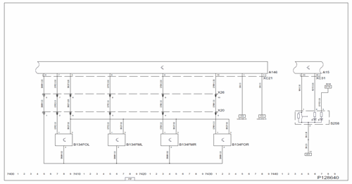

Bin seit heute neu hier im Forum, da ich dringend ein paar Infos zur Fehlersuche meines
Parkpiloten am Signum bin.
Beim Einlegen des Rückwärtsgangs ertönt ein kurzer Piep und dann nichts mehr, im
Display erscheint das Störungssignal.
Also bin ich zum örtlichen Opel-Händler, der leider gar keine Erfahrung mit diesem Problem hat, aber immerhin mal den Fehlercode ausgelesen hat.
Als Fehler gesetzt sind alle 8 Sesoren mit angeblichem "offenen Stromkreis" sowie
dem nicht ganz unbekannten Fehler B 1350 (02) Parpilot Sensor Spannungsversorgung zu klein.
Also hab ich heute mal hinten angefangen, Stoßfänerverkleidung hinten und die linke Kofferraum-Verkleidung demontiert.
Am Sensorkabelbaum konnte ich an jedem Stecker 11,88V messen, am Steuergerät (zumindest am weißen Stecker) an Pin 7 lagen ebenfalls 11,88V an.
An jedem der hinteren Sensoren konnte ich an den 3 Pins Widerstandswerte messen, also gehe ich mal davon aus, daß die funktionieren.
Die vorderen Sensoren kommen dann als nächstes dran, aber vorher würde ich gerne wissen, an welchem Pin (Stecker oder SG) ich die Spannung für die vorderen Sensoren messen kann.
Und wenn noch jemand eine Idee hat, was evtl. noch zu messen wäre, ich bin für jeden Tip dankbar,
da ich einfach versuchen will, möglichst alles selber zu machen, bevor als letzte Möglichkeit die Fehlersuche in der Werkstatt in Auftrag gegeben wird. Denn davor sollte ich vielleicht noch schnell im Lotto gewinnen.

Wenn plötzlich und ohne Vorwarnung alle 8 Sensoren ausfallen, dann ist das extrem unwahrscheinlich, daß es wirklich die Sensoren sind, hier würde ich das Steuergerät bzw. dessen Stromversorgung vermuten. Prüf das mal. Das Steuergerät sitzt am REC Richtung Rückbank (linke Kofferrauminnenseite). Prüf mal die Steckverbinder und auch die entsprechende Sicherung im REC, das ist eine 7,5 A. Wenn die evtl. nicht ganz unterbrochen ist, dann geht da zwar noch Spannung drüber, jedoch nicht mehr ausreichend Stromfluß, also einfach mal ersetzen und dann testen, ob es das vielleicht schon war.

Hi Regdone,
Ja, das gleichzeitg alle 8 Sensoren ausfallen halte ich auch für sehr unwahrscheinlich,
die Sicherung ist ok, die Kabelbaumsteckverbindung, zumindest für hinten, hab ich
auch gecheckt, Spannung liegt ganz sauber an.
Vorne fehlt das alles noch, hatte noch keine Zeit die vordere Stoßstange abzubauen.
Aber am SG hat's ja 2 Stecker, einen für hinten , einen für vorne, am "hinteren" Stecker liegen
an Pin 7 auch 11,88 Volt an, aber welcher Pin wäre am "vorderen" Stecker? Auch Pin 7?
Gruß Flori
Hallo Flori,
die 7 am Stecker der hinteren Sensoren ist die Betriebsspannung von der 7,5-A-Sicherung vom REC, der vordere ist völlig anders beschalten.
Hab Dir mal die Pläne angehangen vom MJ08, erste Zeichnung sind die hinteren, 2. die vorderen Sensoren und natürlich das Steuergerät. Sieh Dir das an, der Schaltplan sagt sicher mehr als alle Worte!

Vielen Dank für die beiden Pläne, jetzt weiss ich was ich die nächsten Tage
zu tun hab.
Bin gespannt ob ich einen Fehler finde.
Gruß Flori
