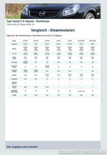

Weil in der letzten Zeit echt oft solche Motorwahlfragen kommen, hatte ich mal angefangen eine Auflistung für die Diesel Modelle zu erstellen.
mach dazu aber noch ein neues Thema auf 😁
Motoren-vergleich
