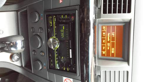

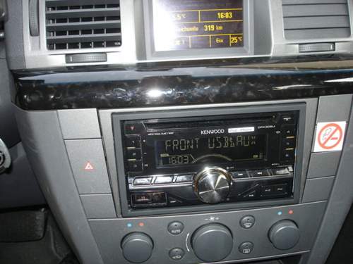

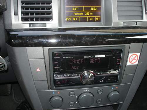

Danke für die Vorschläge. Hab mir ein Kenwood DPX 305U eingebaut (siehe Bild). LFB klappt auch. Sender speichert er auch. Klappt alles, ausser das bei Zündstellung I das Radio nicht angeht. Geht nur an, wenn der Motor läuft. Tja, aber damit kann ich leben.

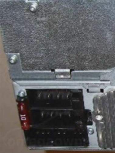

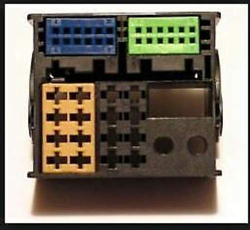

Das klingt ja immer noch gut, mein Auto Signum BJ 08.2003
hat CAN Bus ( hier wird immer von "echt" und unecht geredet"?? ) ob er Quadlock hat ( was sich ja mit dem Stecker ausgleichen lässt) weiß ich nicht, weil ich dieses Gott Verdammte Radio NCDC 2013 nicht herausbekomme, es weigert sich. Original Bügel eingesteckt, es bewegt sich nicht.
Was sagt ihr dazu, kann das funktionieren, ich bin nicht genug Elektroniker, im Bild die Rückseite, ist das Quadlock.
Ich denke nicht, Quadlock sieht anders aus, nämlich ähnlich so wie im 2ten Bild.
Also was meint ihr Wissenden 😁
Pirat
Rueckseite-ncd2013
Quadlock
Dein Radio hat die volle CAN-Anbindung ins Auto.Wie bei allen Navi 2015/2013. Quadlock wurde aber erst ab dem FL - MODELLEN eingeführt( Mp30 usw. )
Damit die Verwirrung komplett ist, es gab aber noch "Zwitter". D.h. VFL außen ,aber Technik vom FL.
Hi Uwe
Das ist bei allen OEM´s so 😁
Also CAN BUS aber kein Quadlock, OK.
dann könnte das doch einfach mal testen 😁
Radio + ISO Stecker und alles sollte laufen, wenn das so einfach ist 😁 😁
Ich kann es nicht glauben..............
Aber ich werde es wagen, sind ja nur 300 Euronen

@Pirat69
Deinen Post vestehe ich nicht. Das Original Radio geht nachdem man die 4 Madenschrauben rausgenommen hat mit den Stiften ganz leicht raus. Die Stecker hinten sind auch leicht zu lösen.
Einbau eines "OEM" Radios ist mit entsprechenden Ramen den man vorher anbringen muss auch einfach. Auch für einen nicht Profi. Das natürlich das Klima Bedienteil mit dem Display verbunden ist sollte klar sein. Dort wird ja auch Lüftung usw. angezeigt.
Es bleibt beim NCDC der eine Stecker vom Radio zum Display der nicht ins OEM Radio eingesteckt werden kann. Das sind normal die BC ... Wie das ist wenn man eine "Blinkerhebel" Steuerung hat weiss ich nicht.
