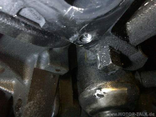

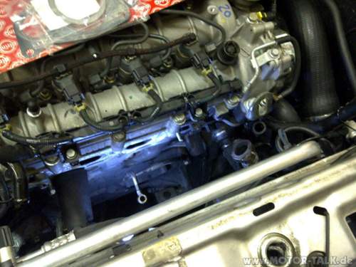

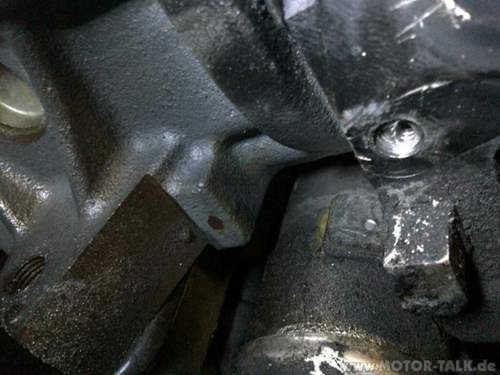

Signum 1,9 CDTi Stehbolzen am Abgaskrümmer abgerissen. Kopf demontieren???
Opel Vectra C
Nachdem mein Signum unter Last (im Stand eher nicht) ein lautes Pfeiffen von sich gab dachte ich zunächst an einen defekten Turbolader. In der Werkstatt dann die Ernüchterung:
Ein Stehbolzen am Abgaskrümmer abgerissen. Der Rest steckt im Zylinderkopf, ca 5 mm von außen im Gewinde. Mit aufbohren und Linksausdreher ging er nicht raus. Letztlich bleibt wohl nur die Demontage des Zylinderkopfs und aufbohren. Aufschweißen und ausdrehen scheidet aus. Zu großes Risiko.
Hat noch jemand eine Idee????
Bilder habe ich angehängt.

größer aufbohren immer eine halbe nummer größer, irgendwann geht es mit dem linksdrall. die wände der schraube sind noch zu dick. drehen solange der bolzen noch warm ist.
Das hätte man als erstes versuchen sollen.
Auf Bild 2 sieht man dass es wieder mal der untere rechte Stehbolzen ist. Ein Schelm wer böses dabei denkt...
Das riecht nicht mehr nach Pfusch beim Hersteller, das stinkt schon.

Der Bolzen ist aber 5 mm im Gewinde drin abgerissen. Es stand ja nix über.
Die drei Kühler ausbauen , Bohrschablone bauen , vorsichtig bis auf Kernlochdurchmesser aufbohren und Gewinde nachscheiden . Mit Hss Co Bohrern kommt man auch gut durch den Bolzen , Schneidöl verwenden ist klar . Vorraussetzung ist die Werkstatt hat den Bolzen auch mittig angebohrt ...
Also bei meinem waren insgesamt 2 Bolzen im Kopf abgerissen und bei der Demontage waren noch 3 abgerissen.Die anderen 3 konnte man noch mit der Gripzange packen und rausdrehen.Die 2 konnten ohne Probleme rausgebohrt werden und alle Auspuffstehbolzen wurden durch Spezialteile aus dem Motorsport ersetzt.
Bolzen ist raus. Schweißen und ausdrehen ging letztlich doch....🙂
