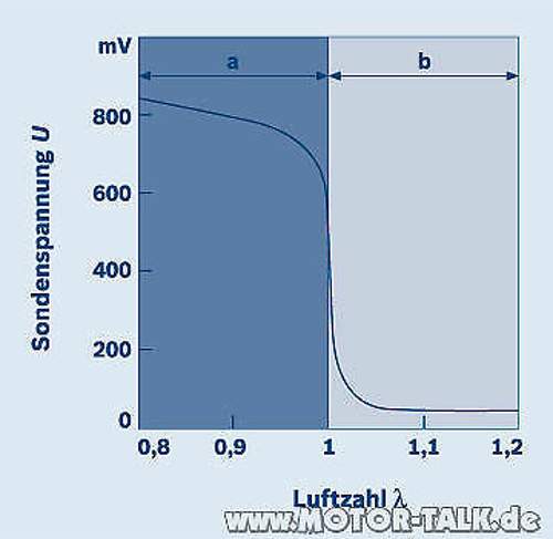

Ich meinte das Diagramm. ich habe die Kurve so gedeutet, dass ich mit ca. 700 mv irgendwo bei Lambda 0,9- 1 liege. Acchso es ging mir um die Regelsonden vor Kat. Nachkatsonden habe ich nicht
Dia1-thickbox

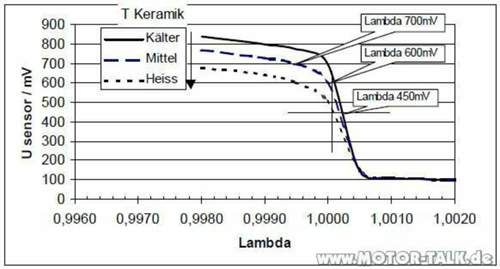

Vor- und Nachkatsonden (als Sprungsonden) sind im Prinzip gleich.
Die von Dir gepostete Kurve ist wohl eher als Prinzipskizze zu verstehen, nicht als reale Kennlinie. Ich zeige Dir hier mal eine aus einer Sondenspezifikation. Man beachte die Skalierung der x-Achse!!! Und das im "fetten Ast" der Temperatureinfluss deutlich größer ist als der Lambdaeinfluss.
Lambdasondenkennlinie
Ok also wäre ich mit meinen 0.7 v definitiv gut unterwegs bei volllast oder? Bei wärme dann eher fett und bei kaltstart eher etwas magerer? Also mus ich schauen das ich immer über 450 mv bei vollast bleiben
NEIN! Nochmal:
700 mV kann Lambda = 0,9995 (siehe Kennlinie) bedeuten oder auch etwas völlig anderes im fetten Bereich (je nach Temperatur und Sondenstreuung). 700 mV bedeutet nur fett, aber nicht "wieviel" fett.

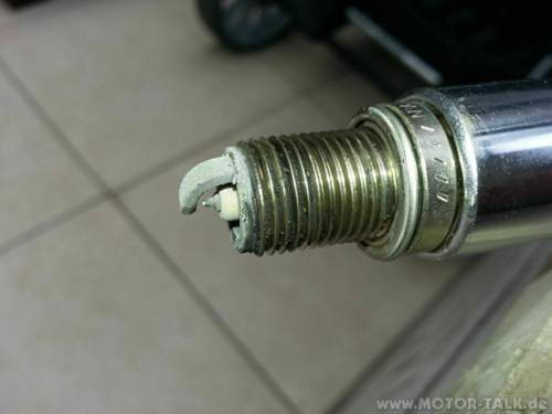

Btw ich hab mir mal die Kerzen angeschaut. Was haltet ihr von dem Kerzenbild?
Tmp-20140418-133032-1102017150
Dü fährst Gas, d.h. ist die Kerze so weiß. Die Typischen Zündkerzenbilder kannst du vergessen, weil die alle für Benzin gelten und das deutlich mehr Rußt. D.h. fragst deinen Umrüster ob der sich damit auskennt bzw. Erfahrungen hat.
Ich habe bisher noch keine Kerzenbilder für Gasmotoren gesehen, wenn jemand sowas hat, bitte hier verlinken. Ich hätte Interesse.
ich bin mir nicht ganz sicher, ob ich da nicht doch feine schmelzperlen sehe oder obs nur dreck ist. aber im prinzip hat Provaider recht; d.h. wahrscheinlich unauffällig.
ist bei alkohol übrigens ähnlich. die kerzen bleiben auch deutlich sauberer.
Die Spitze ist nur saubere weil dort der Funkte überspringt. Wenn dort die Kanten rund sind, ist die Kerze fertig.
