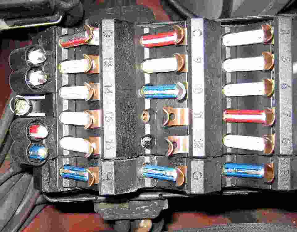

Moin,
bei meinem T Diesel, Bj 95, ist gestern die Lüftung ausgefallen und nach einigen Minuten wieder angesprungen.
Habe mir dann die Sicherung angeguckt und bemerkt, dass diese ganz heiß war.
Habe hier irgendwo gelesen, dass das auf Grund von Korrision enstehen kann, wenn der Widerstand in der Sicherung größer wird, weil nicht genügend Kontakt da ist.
Problem ist jetzt, dass die Sicherung abgesackt ist, der Halter bzw. der untere Einlass ist etwas geschmolzen.
Frage also:
Benötige ich nur einen solchen Einsatz neu oder noch
mehr?
http://cgi.ebay.de/...mZ180302822389QQcmdZViewItemQQptZAutoteile_Zubehör?hash=item180302822389&_trksid=p3286.c0.m14&_trkparms=66%3A2%7C65%3A1%7C39%3A1%7C240%3A1318#ebayphotohosting
(vom Preis mal abgesehen...)
Sind die Einsätze genormt (für alle Modelle passend - Diesel, Benziner, Kombi, Limo, Mopf, 1, 2)?
Oder liegt das Problem doch vielleicht woanders?

genau deshalb wollte ich ein Bild des Schadens sehen.
Es besteht auch die Möglichkei auf einen unbelegten Sicherungsplatz auszuweichen. Neu ist ne Mordsarbeit.

also: bitte foto vom si-kasten hier einstellen -wenns geht.
(vom "schadensbild" hab ich ne andere vorstellung - als: ein bild vom schaden )

War bei mir exakt genau das selbe!!!!!
Sicherungsfassung nach unten gerutscht weil durchgeschmolzen: Lüfterausfall (Gebläse) danach kurz wieder angegangen danach komplett tot:
Habe den Sicherungskasten ausgebaut und die Anschlüsse fürs Gebläse auf einen freien Platz umgesteckt!!!!
Vorher habe ich mir Ersatzsicherungen besorgt (bei ATU oder so war das)
Das war eine 10 Ampere Sicherung (Farbe blau). Die neue hat flachere Kontakte,
Die alte war an den Kontakten angeschwärzt.
Habe jetzt immer Kontaktreiniger und ein Kontaktpinsel dabei und schaue ab und zu mal in den Sicherungskasten ob es wieder vorgekommen ist. Bis jetzt ist alles i.O
Im Habdbuch steht dass man die Gebläsestufe niemals lange Zeit auf 3 oder 4 Stellen darf. Bei mir läuft sie nun immer auf 2 und nur kurz mal 3 oder 4, paar Minuten dann wieder 2!!!!
Auch bei der Heckscheibenheizung ist bei mir die elektrik anfällig: habe mal vergessen die wieder auszuschalten nachdem die Scheibe enteist war: FOLGE: die Sicherung für Heckscheibe hat sich komplett verbogen
Schlage vor du reinigst dann mal alle Kontakte deines Sicherungskastens!!!!
FAZIT: Nehme an das der Sicherungskasten ne halbe Fehlkonstruktion am w124 ist, daher bin ich jetzt vorsichtiger mit den ganzen Sachen.

ich habe eine kleine Mutter unter die Sicherung gelegt
um das weggeschmolzene auszugleichen und eine schwächere
Sicherung eingesetzt alle paar Monate muss diese erneuert werden
aber es brennt die Sicherung durch und nichts schmilzt mehr

Hast Du kein freien Platz zum umklemmen mehr?? Hört sich schon Heikel an.
Aber keine schlechte Idee, wie ist denn deine Ersatzsicherung dimensioniert?
leider ist mein Sicherungskasten voll belegt
es war eine Blaue 25er und ist jetzt eine Rote 16er
sie stehen absolut sicher in der Mutter al wäre die nie für was anderes da gewesen
Peter

Habe das Bild in einem alten Thread gefunden, scheinbar dasselbe Problem.
http://www.motor-talk.de/.../Attachment.html?attachmentId=356708
Es handelt sich um die Sicherung 12, der Schaden sieht bei mir ähnlich aus, ein Umstecken ist vielleicht gar nicht das Problem.
Ich werde mal gucken, ob ich noch einen freien Platz habe.
Aus dem Stehgreif weiß aber immer noch keiner, ob die Sicherungskästen (bzw. der betroffenen Einsatz) für alle Modell baugleich ist oder?
